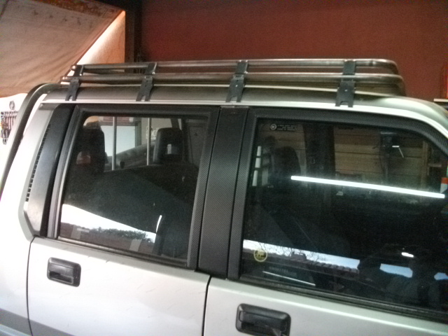

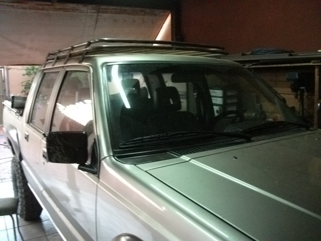

    Fotos do bagageiro que estou fazendo para a L200, falta soldar uns suportes e a fixação na carroceria que será com uma contra chapa na canaleta do vidro, na verdade elas estavão prontas mais como fiz em aço de 1/8" (3,2 mm) ficaram muito grossa e raspam na borracha do vidro quando abre a porta por isso terei que refazer em uma chapa mais fina, para não raspar em nada.

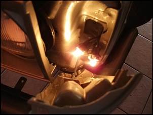

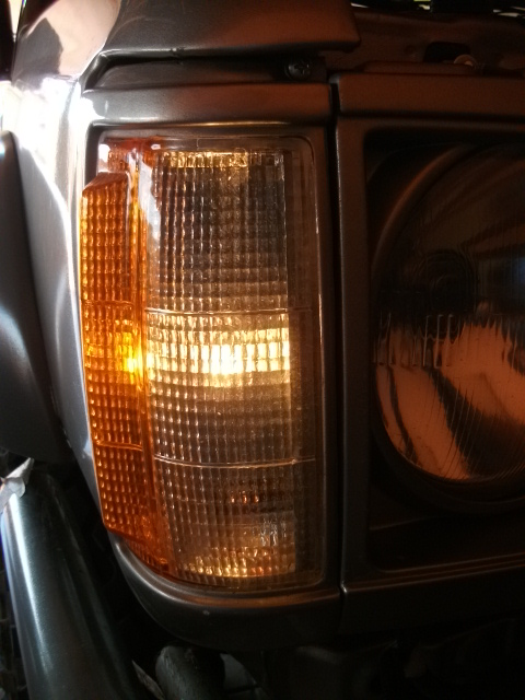

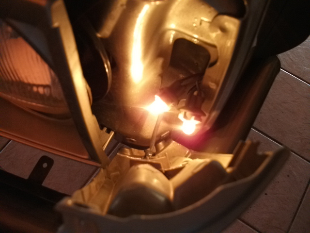

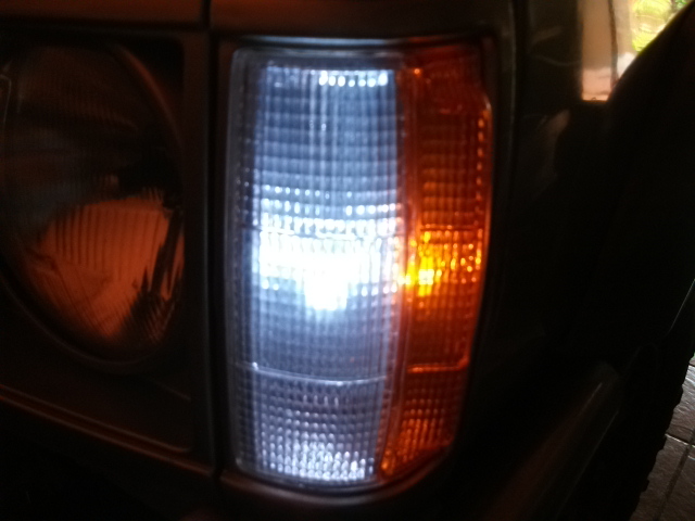

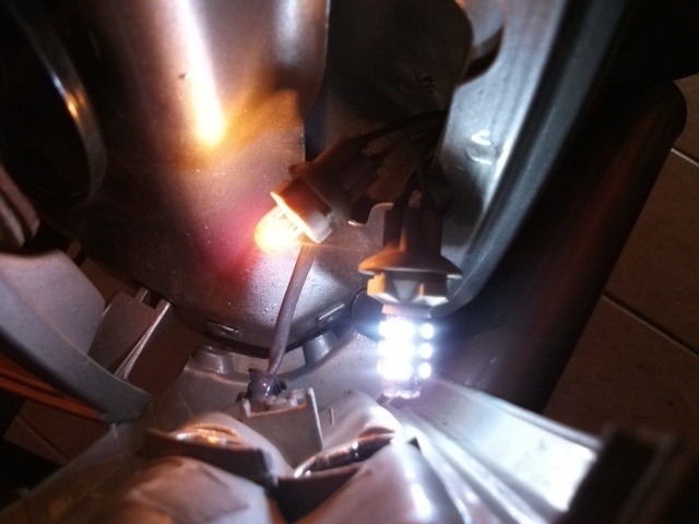

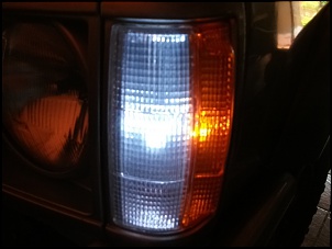

    E algumas fotos da substituição das lâmpadas da lanterna por lâmpadas com 28 leds.
    OBS.: tentei colocar estas mesma lâmpadas de leds na parte âmbar (laranja) das lanternas mais não coube devido ao comprimento por isso já estão vindo lâmpadas com 20 leds (mais curtas) para a lateral (piscas) da lanterna.
    L200 1995 4x2....A L200 !!!!-dscf0583.jpgL200 1995 4x2....A L200 !!!!-dscf0589.jpgL200 1995 4x2....A L200 !!!!-dscf0585.jpgL200 1995 4x2....A L200 !!!!-dscf0587.jpg

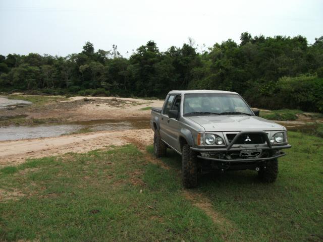

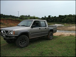

    Algumas fotos em Ipéuna-SP:
    L200 1995 4x2....A L200 !!!!-dscf0697.jpgL200 1995 4x2....A L200 !!!!-dscf0694.jpgL200 1995 4x2....A L200 !!!!-dscf0684.jpgL200 1995 4x2....A L200 !!!!-dscf0686.jpgL200 1995 4x2....A L200 !!!!-dscf0692.jpg
