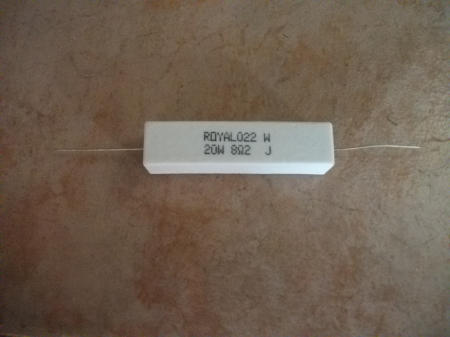

    Este resistor, foi a solução para o sistema de seta (visto que os relés não funcionaram), então mantive o relé original e acrescentei em paralelo ao circuito da lâmpada de 5w:
    Fiz a instalção dele numa abraçadeira e direto na carroceria, longe de peças plásticas. Embore durante os testes ele tenha ficado mais de 5 min. funcionando e estava apenas morno, dava para ficar segurando na mão)

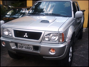

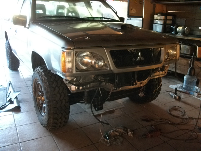

    Aqui é a frente da L200 2002, já instalada, a mudança é grande.

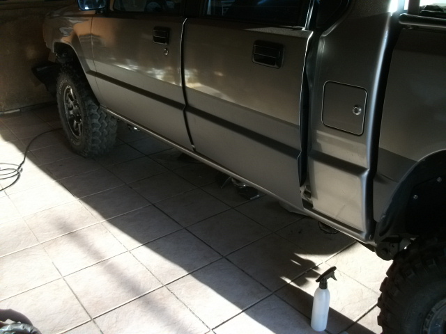

    Aqui é ela sendo adesivada na parte inferior:
    L200 1995 4x2....A L200 !!!!-dscf9791.jpgL200 1995 4x2....A L200 !!!!-dscf9785.jpgL200 1995 4x2....A L200 !!!!-dscf9781.jpg

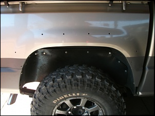

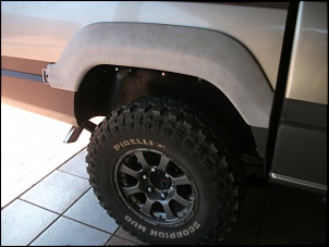

    Os alaragadores de paralamas da L200 2001 também iriam receber os adesivos, mais descobrimos que não fabricam mais este adesivo, 2º os locais que vendem, devido a problemas de lote o fabricante interrompeu a fabricação, tinhamos comprado os adesivos a uns 7 meses, instalamos na lataria e faltou para os alaragadores (que decidimos instalar depois) , agora não "existe" mais este adesivo, a solução foi achar uma tinta bem próxima da cor (foi fabricada a tinta na cor da amostra do adesivo), assim que pintar uma peça para teste veremos se ficou do mesmo tom.

    Citação Postado originalmente por philippeL200 Ver Post
    Agora me fala ai qual a diferença da frente da 2001 para a 2002??
    Uma (no caso duas) imagem vale mais do que palavras.
    L200 GLS 2001:
    L200 1995 4x2....A L200 !!!!-mitsubishi-l200-2001-prata-blumenau_bd6c1a26.jpg
    L200 GLS 2002:
