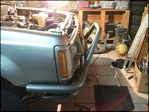

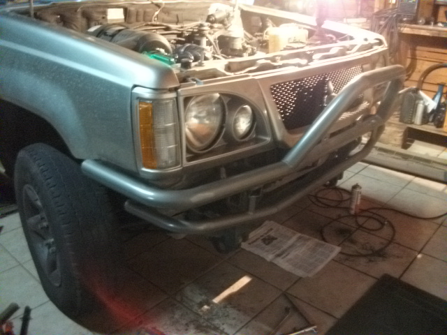

    Pois vai ter um de aço, segue uma prévia de como vai ficar.
    Eu testei as lanternas ficaram legais, mais devido a lâmpada do pisca do parachoque ter 21 Watts e a que eu usei ter apenas 5 Watts, a seta pisca muito rápido, por isso terei que acrescentar um resitor no chicote da seta, amanhã talvez eu solucione isso, depois posto a solução aqui.

    Sim ela esta bem mais alta que a 4x2 original, ela original cabia no máximo pneu 225/75 R15 (já com calço na mola) porque o pneu original dela é 205/75 R15, senão raspava nos paralamas diant.
    Ela está com calço na mola diant. e body lift de 60 mm e agora pneus 30x9,5 R15.

    23/12/2004
    2,194
    Agradecimentos: 21
    Não sei como é a pinagem do relé da seta da L200, mas se for padrão, vc encontra fácil em uma auto peças relé sem "detecção de lâmpada queimada" e resolve seu problema de forma simples.
    Resolvi dessa forma quando instalei lâmpadas de LED em um carro e em uma moto.
    Abraço,
    Thiago
  • #56
    Usuário Avatar de leobnaval
    03/06/2007
    Piracicaba/SP
    5,611
    Essa seria uma solução.
    Eu consegui fazer os sistema funcionar acrescentando um resistor de 8,2 ohm em paralelo com a lâmpada de 5w, mais o resistor esquenta muito (usei um resistor de 5w), no teste deixei a seta ligada por uns 30s. ele começa até esfumaçar.
    Outra opção seria ligar uma lâmpada em paralelo sem funcionalidade de 21w apenas para dar a resistência correta no chicote.
    No pisca alerta funciona normal, na seta pisca rápido, por isso usando este relé que você citou o sistema funciona perfeitamente porque ele aciona por período de tempo, assim como o pisca alerta. Vou procurar por aqui este relé.
    Valeu pela dica.
