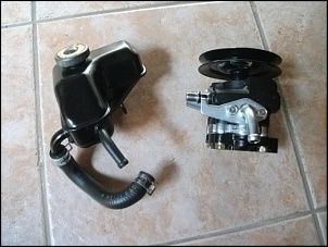

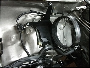

    Bomba da DH e reservatório:
    L200 1995 4x2....A L200 !!!!-dscf8132.jpgL200 1995 4x2....A L200 !!!!-dscf8131.jpg

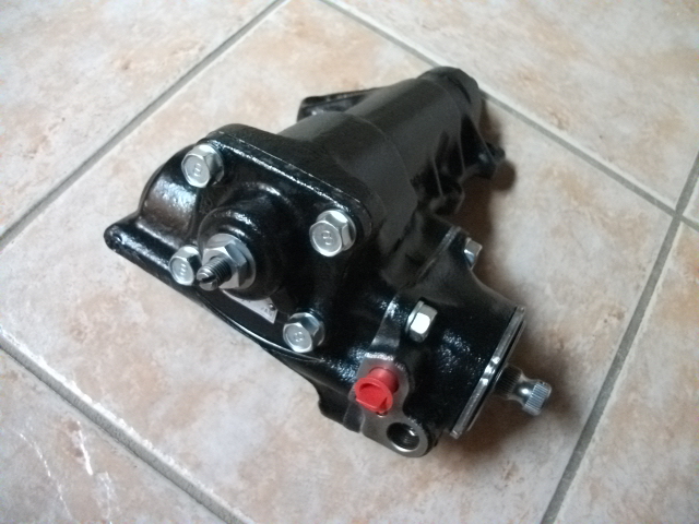

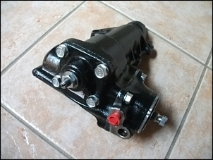

    Caixa de DH:

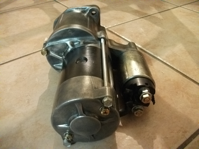

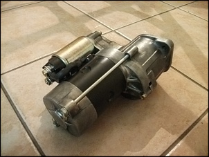

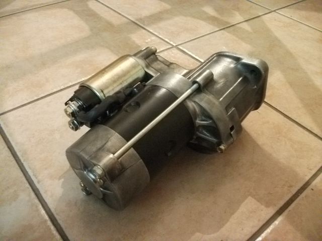

    Motor de partida:
    L200 1995 4x2....A L200 !!!!-dscf8109.jpgL200 1995 4x2....A L200 !!!!-dscf8107.jpg

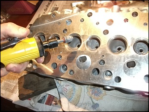

    Cabeçote sendo retirando rebarbas e retrabalhando os dutos:

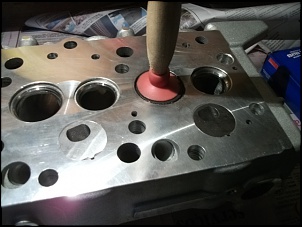

    Asentando válvulas:

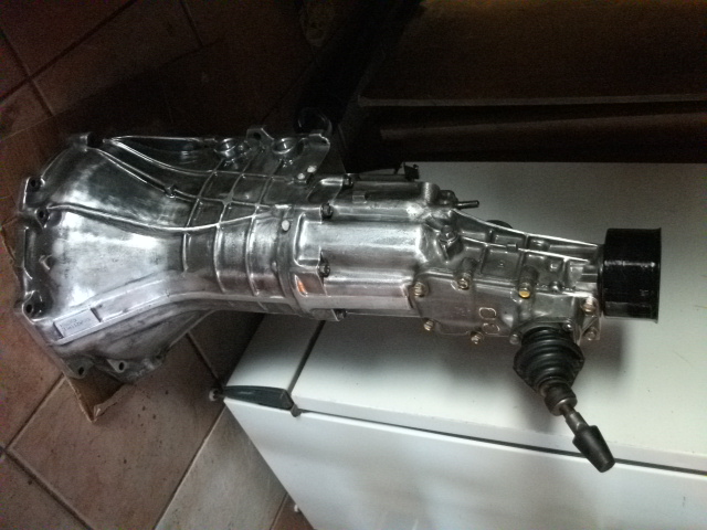

    Câmbio:

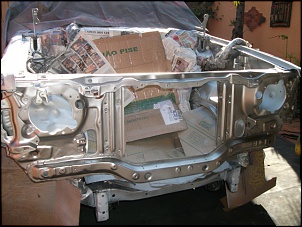

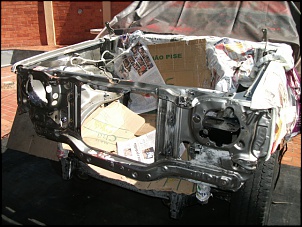

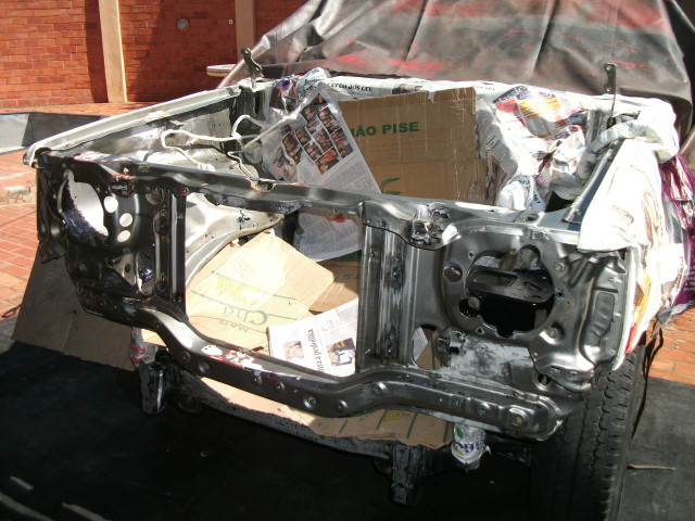

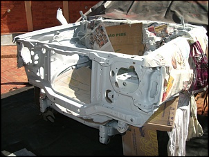

    Carroceria, que sofreu alguns pontos de solda, lixa e massa:

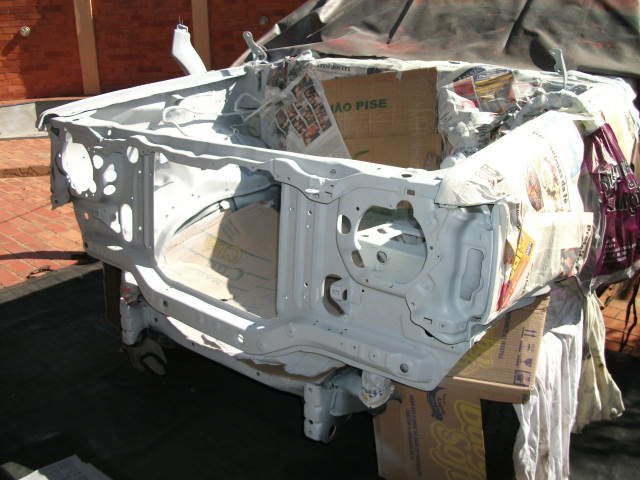

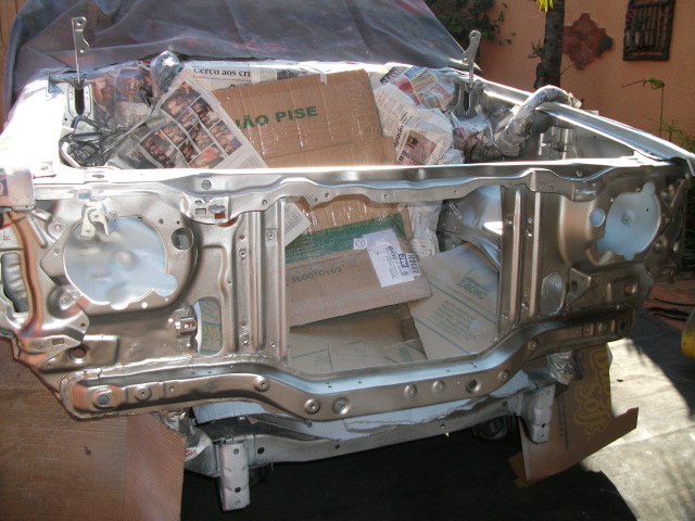

    Carroceria após fundo anti-ferrugem e primer:
    Carroceria após pintura e verniz:

    Asentando válvulas:
    Câmbio:

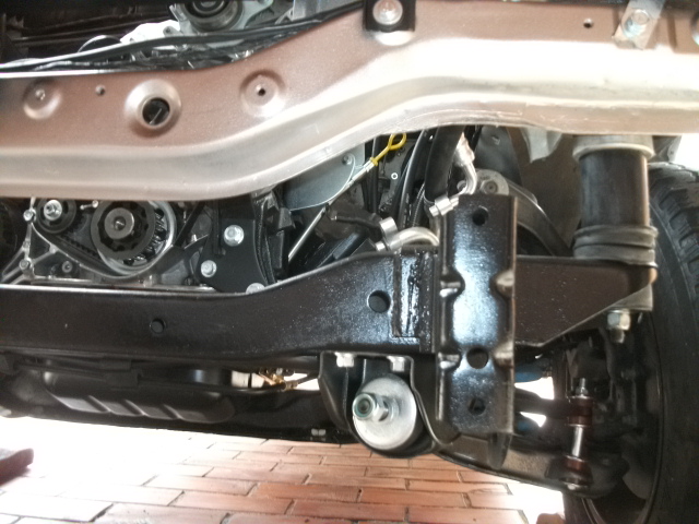

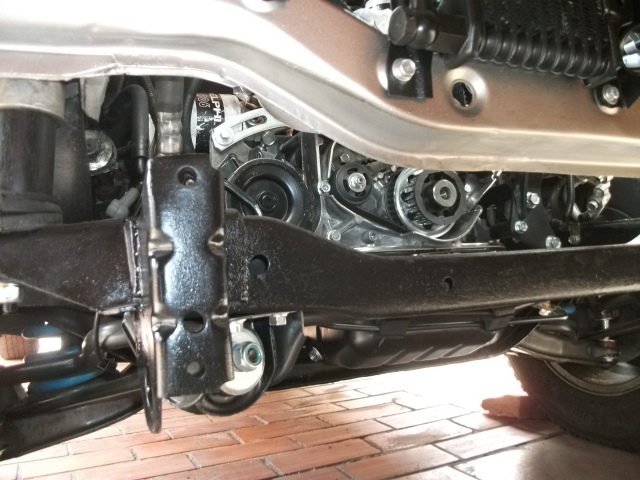

    Segue fotos da reforma da L200....
    Carroceria e chassi pintados, inicio da montagem das peças:
    Praticamente todas as peças foram desmontadas, limpas e receberam algum tratamento superficial (pintura ou zincagem, etc...)L200 1995 4x2....A L200 !!!!-dscf8836.jpgL200 1995 4x2....A L200 !!!!-dscf8962.jpgL200 1995 4x2....A L200 !!!!-dscf8941.jpg

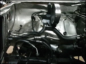

    A fiação tambem está sendo revisada e refeita:

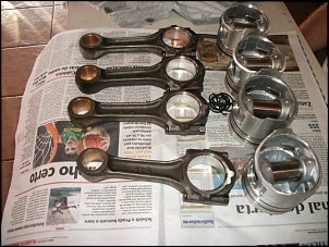

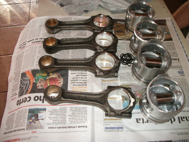

    Pistões e bielas, já balanceados com diferenças de pesos de 0 gr. (balança com tolerância de 0,1 gr.)

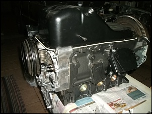

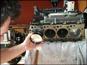

    Montagem de pistões e bielas no bloco:

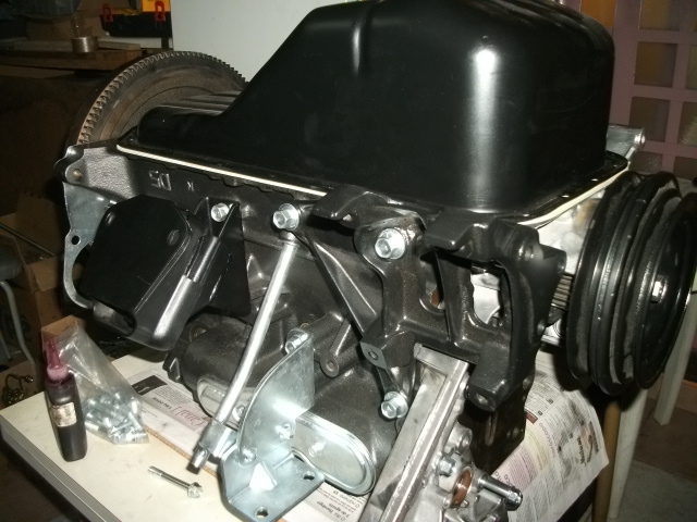

    Motor parcialmente montado (fotos de hoje):
    L200 1995 4x2....A L200 !!!!-dscf9112.jpgL200 1995 4x2....A L200 !!!!-dscf9108.jpg
    Enfim está ficando do jeito que eu sempre quis o melhor de tudo e saber como foi feito e o que foi feito cada peça, cada parafuso.
    Simplesmente vale aquela famosa frase..."quer bem feito faça você mesmo"

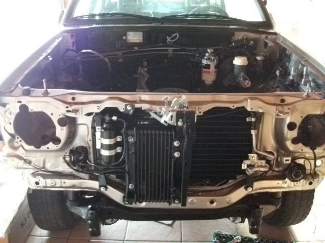

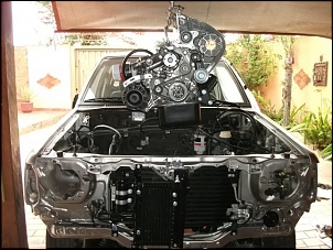

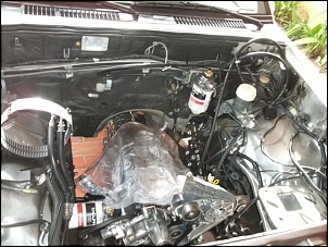

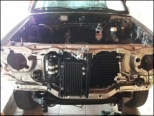

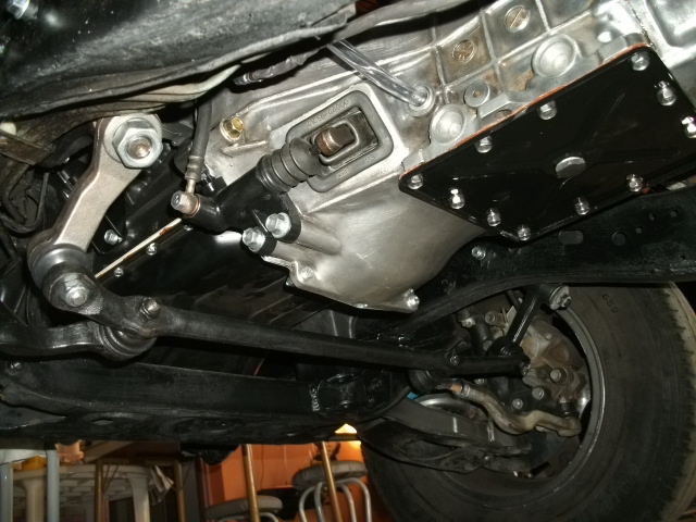

    Hoje a L200 teve seu coração de volta...pelo menos parte dele hehehe
    Falta montar a parte superior do motor (cabeçote, coletor, BI, etc).
    Olha a gambi pra colocar o motor hasuhasushaus
