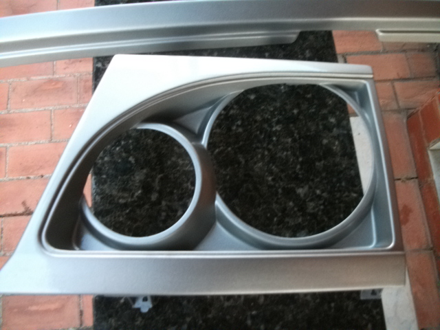

    Exatamente estas diferenças conforme as fotos que o Thiago postou.
    Exatamente philippe, o que muda entre as 2001 e 2002 é a grade e o parachoque. Mas na minha ainda eliminei o friso que tem abaixo das lanternas e da grade dos faróis.
    L200 1995 4x2....A L200 !!!!-dscf6464.jpgL200 1995 4x2....A L200 !!!!-dscf6467.jpgL200 1995 4x2....A L200 !!!!-dscf6463.jpgL200 1995 4x2....A L200 !!!!-dscf6573.jpg
