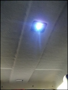

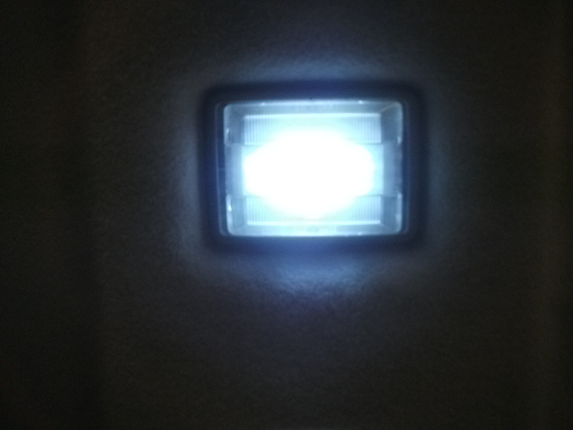

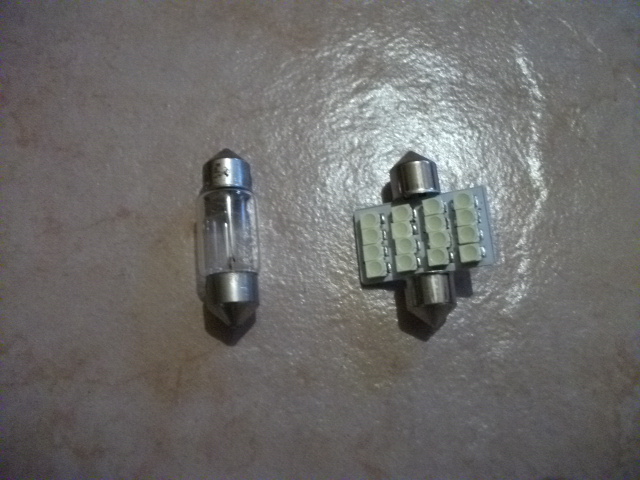

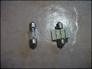

    Apenas troquei a lâmpada do interior por uma com 16 leds (a medida original é um torpedo de 31 mm):
    L200 1995 4x2....A L200 !!!!-dscf0235.jpgL200 1995 4x2....A L200 !!!!-dscf0234.jpg

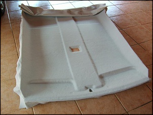

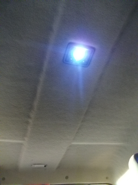

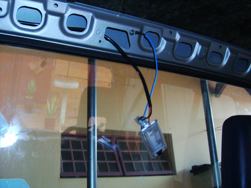

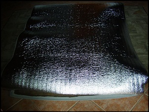

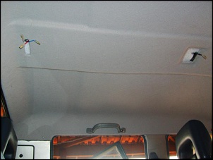

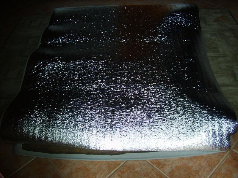

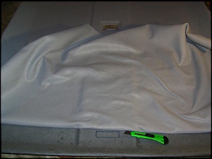

    E numa outra reforma, tinhamos trocado a forração do teto, e aproveitei para adicionar uma luz de leitura para os passageiros de trás (adaptei um modelo de lanterna universal e usa lâmpada torpedo de 41 mm) , além da troca da forração, adicionamos uma manta aluminizada para melhor conforto térmico:
    L200 1995 4x2....A L200 !!!!-pic_1764.jpgL200 1995 4x2....A L200 !!!!-pic_1719.jpgL200 1995 4x2....A L200 !!!!-pic_1768.jpgL200 1995 4x2....A L200 !!!!-pic_1786.jpgL200 1995 4x2....A L200 !!!!-pic_1775.jpg
    O led da luz interna tras.ainda não chegou, assim que chegar eu vou trocar:

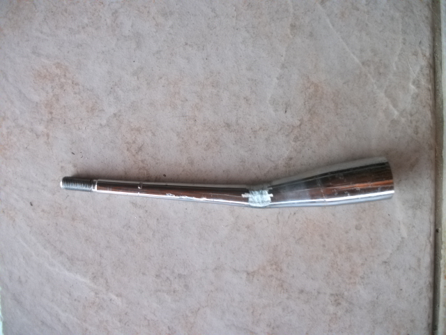

    Tive que fazer uma inclinação na alavanca de câmbio, porque após o BL ela raspava no banco para engatar a 2ª marcha, então cortei metade da seção do tubo e entortei e soldei, após isso dei um acabamento e pintura e ainda recebeu uma mangueira sobre esta haste para vedar com o diâmetro da coifa, visto que antes a seção de vedação é a parte co diâmetro maior e ela desceu com o BL.
