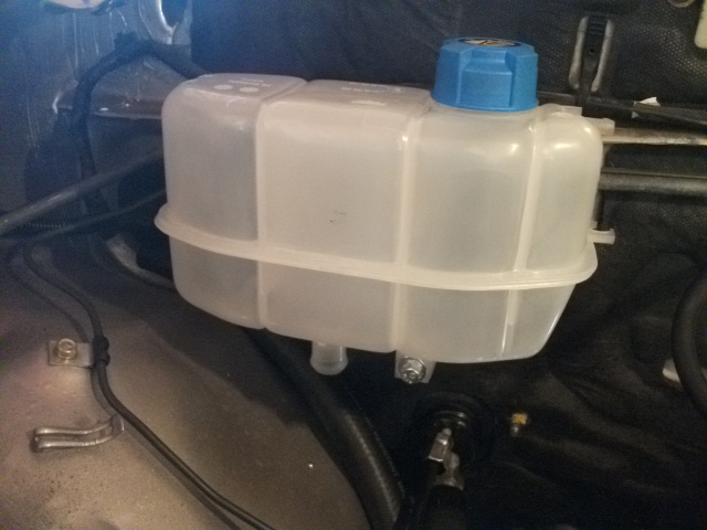

    Suporte do reservatório de expansão selado:
    Anexo 367494
    Reservatório de expansão selado da linha Palio/Siena/Strada sistema Valeo, trabalha com pressão de 1,4 bar ante 0,9 do sistema original da L200:
    Anexo 367495

    Boa tarde a todos.Sou novo aqui. Minha L200 Sport 124 CV estava esquentando e jogando muita água no reservatório, enchendo o mesmo na marcha lenta. removi o cabeçote e detectei trincas em todas as anti camaras. Substitui o cabeçote por um da mesma marca que estava instalado. Marca Mando.Mas ela ainda joga um pouco de agua no reservatário. Isso e normal? A mesma ainda não voltou a esquentar. A agua vai para o reservatório e quando esfria ele volta para o radiador.

    Dynho, é isso mesmo. O reservatório tem uma marca de volume máximo. Se encher ele irá transbordar quando o motor aquecer. Quando o motor esfria ele retorna ao nível normal.
    Essa é a vantagem do sistema selado. Tem muito mais tolerância à temperaturas mais elevadas pois a água não ferverá tão fácil pois a pressão será maior, sem dizer que o volume de água pouco se alterará com o passar do tempo.
