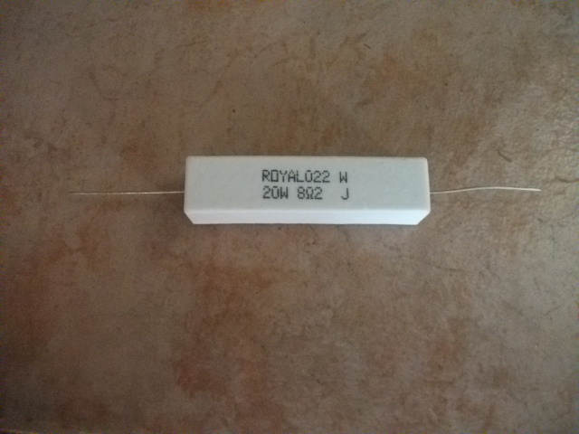

Troquei o relé 17014 pelo 17016, cheguei testei e nada, olhando com calma o esquema elétricos dos relé percebi que são identicos, a única diferença é que o 17016 possui parafuso para fixação...
Ou seja estou na mesma, sem funcionar corretamente as setas hahahaha, vou tentar algum outro relé, se não funcionar vou apelar para os resistores de 20w.
Dei uma olhada na internet e vi que existem instalações bem diferentes de relés de seta.
Esse 17014 e 17016 devem receber um pós-chave, um negativo e o outro terminal vai direto para a chave de seta e de lá para as lampadas, outros relés ficam após a chave de seta e trabalham de forma diferente, recebendo 12V apenas com as setas acionadas.
As opções são tentar identificar como é o esquema elétrico da L200 e "corrigir" a pinagem do relé, ou como vc disse buscar outro modelo.

Este resistor, foi a solução para o sistema de seta (visto que os relés não funcionaram), então mantive o relé original e acrescentei em paralelo ao circuito da lâmpada de 5w:
Anexo 370183
Fiz a instalção dele numa abraçadeira e direto na carroceria, longe de peças plásticas. Embore durante os testes ele tenha ficado mais de 5 min. funcionando e estava apenas morno, dava para ficar segurando na mão)

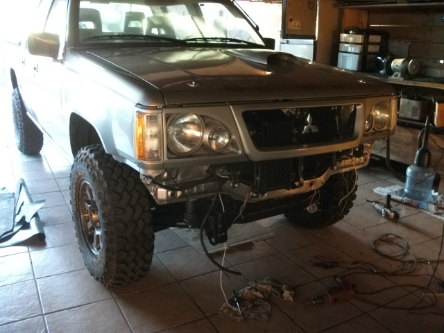

Aqui é a frente da L200 2002, já instalada, a mudança é grande.
Anexo 370179

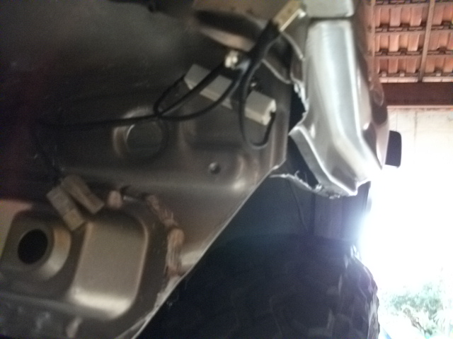

Aqui é ela sendo adesivada na parte inferior:
Anexo 370182Anexo 370181Anexo 370180
