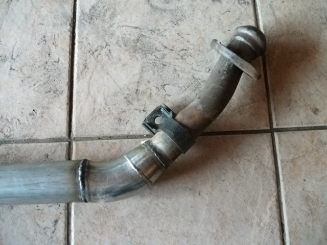

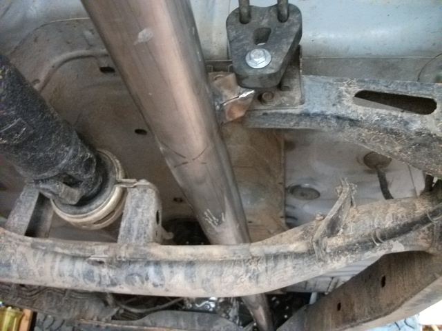

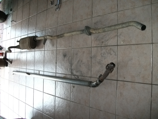

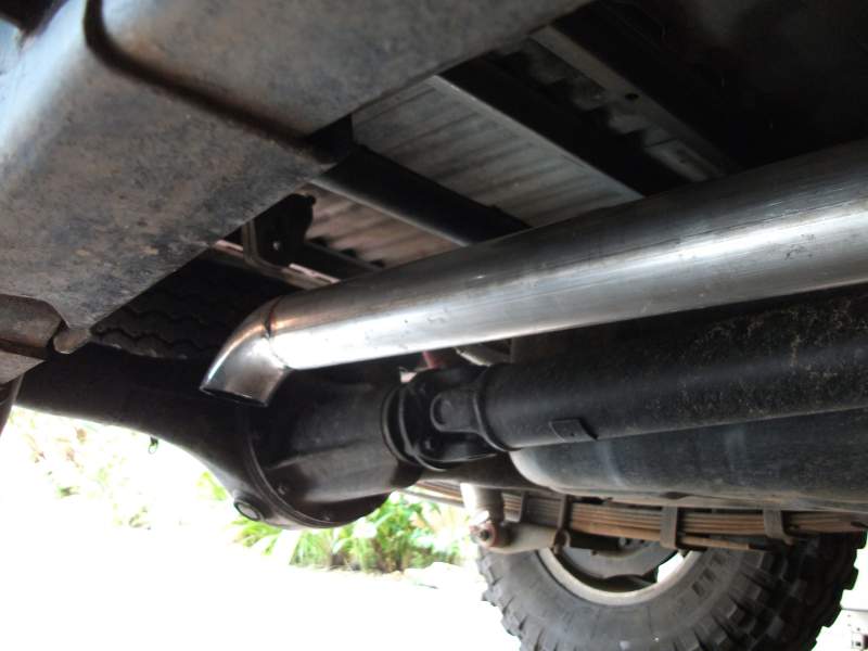

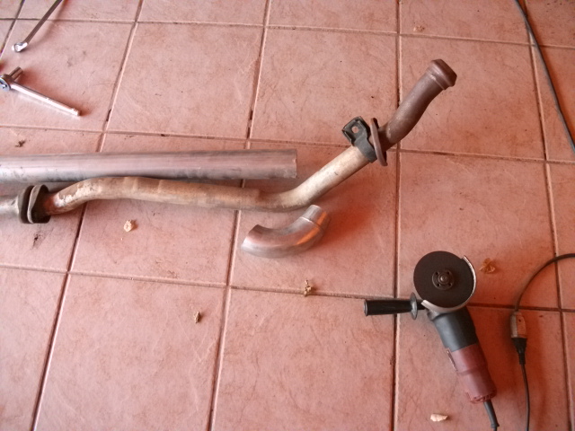

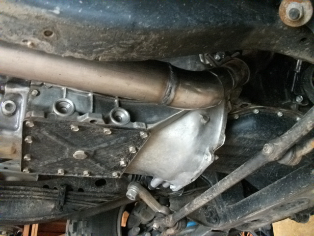

O Escape agora é um de inox de 2,5" direto e reto rsrsrsrs
Original x Inox 2,5":
Anexo 396597Anexo 396598Anexo 396599
Detalhes da fabricação, usei solda TIG:
Anexo 396600Anexo 396602Anexo 396601Anexo 396603

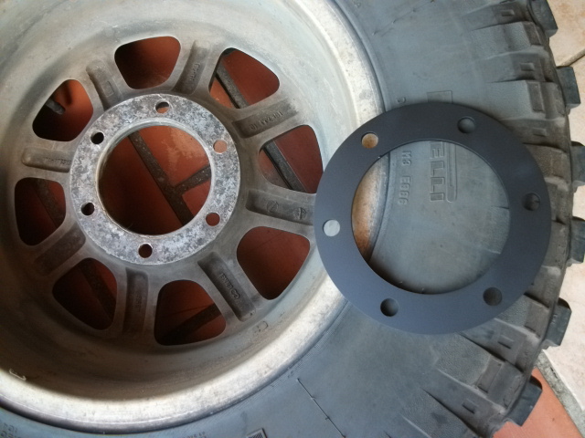

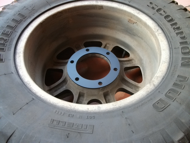

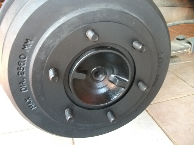

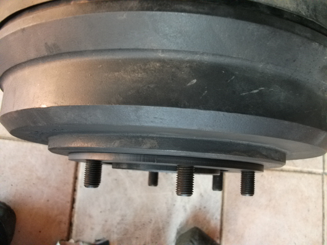

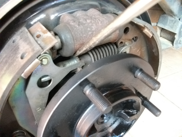

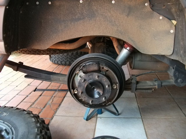

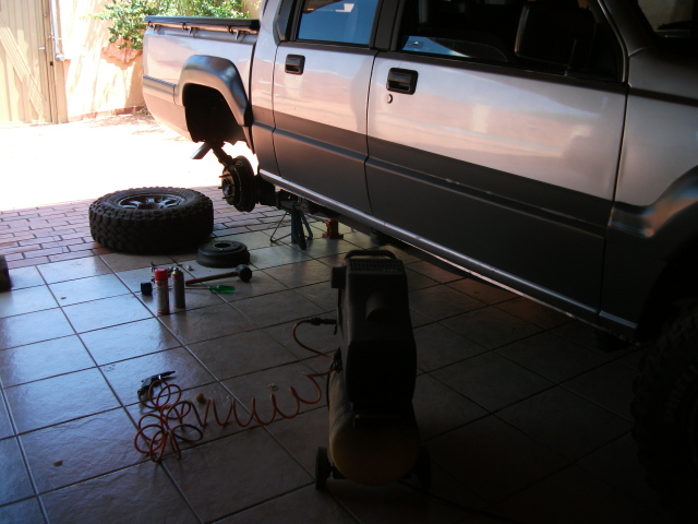

O freio estava com o pedal baixo, então aproveitei para regular, limpar, pintar e colocar os alargadores de 5 mm na traseira.
Desmontagem:
Anexo 396590Anexo 396591
Regulagem do freio traseiro:
Anexo 396594
Alargador de 5 mm:
Anexo 396592Anexo 396593Anexo 396595Anexo 396596
