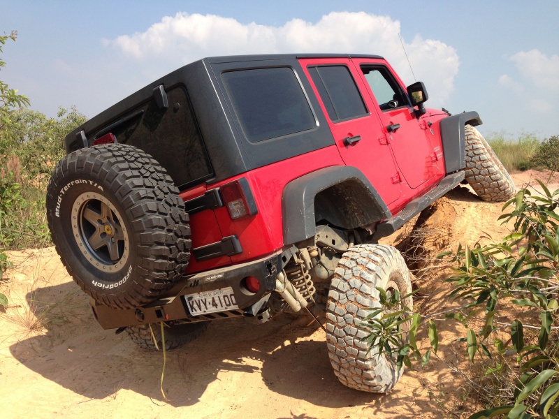

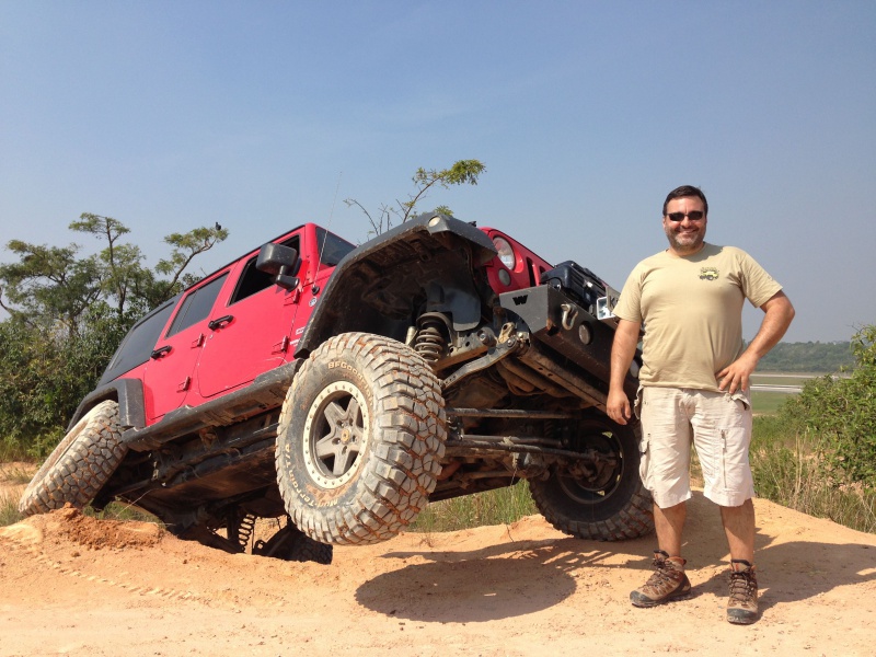

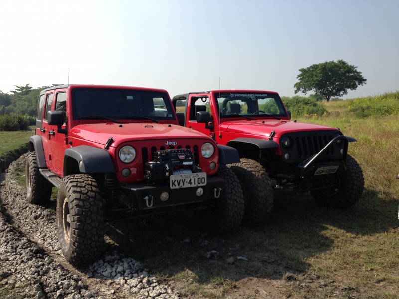

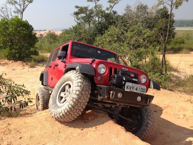

  • 13/05/2013, 20:54
    Sandro Tannuri
    5 Anexo(s)
    Vamos as fotos dos novos parachoques e guincho.
    Dianteiro Warn Rock Crawler Stubby e traseiro Power Offroad Modelo 2.
    Guincho Warn Power Plant HD.
    Anexo 410989Anexo 410990Anexo 410991Anexo 410992Anexo 410993
