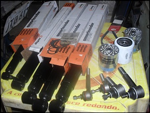

    Fotos das novas peças que chegaram, filtros, amortecedores de suspensão, amortecedor de direção, ponteiras de direção, correia do motor,jogo de calços para ajuste da coroa e pinhão do eixo traseiro,prisioneiros de roda para o cubo traseiro,parafusos para montagem do sistema de freio e flutuante
