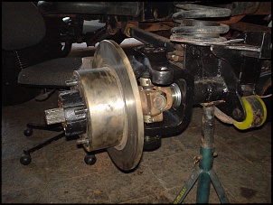

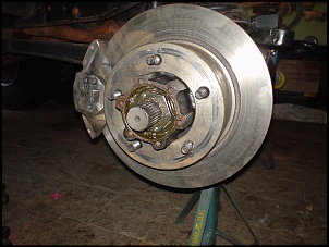

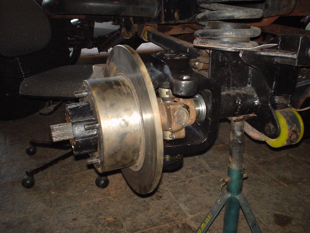

    Como coloquei no tópico do X-Viper.. detalhes do novo semi-eixo 'sarado" no cubo de roda original do D44

    5,815
    E um cubo de roda sarado pra acompanhar o semi-eixo sarado ??
    Será que tem alguém desenvolvendo ?
    []s...
  • #330
    Eduardo... ao menos para mim, ainda não se mostrou necessário, cubos de roda (ex F1000) já existem por aí, mas até o momento oque anda quebrando mesmo é o semi-eixo e cruzetas...
    vamos ver essa versão, acho que fica assim por um bom tempo agora !

    Opa,
    To vendo um braço de munhão mais reforçado ou é impressão minha???????
  • #332
    22/04/2003
    Santo Andre/SP
    67
    5,815
    Stephan , vi os cubos e munhão de F1000 4x4 que o Rosnel colocou na Envesa da Fenajipe , mas segundo ele foi muito dificil achar e ficou bem caro toda a adaptação , são bem parecidos com esse munhão que ta no seu jipe ...
    Foi feito a pedido de um cliente , um Fase 3 com cubo de roda e munhão reforçado , os outros Envesas continuam com eixos de Rural e obviamente as mangas de eixo iguais aos CJs , Rurais e Engesas . Meu problema é justamente esse , um carro muito pesado que , com pneus de 33" pra cima castigam os rolam. da luva de eixo , se pelo menos conseguisse um jeito de usar rolamentos mais largos sem jogar pra fora a roda livre ...
    []s ... e se der problema na manga de eixo vamos pra prancheta juntos ...

    Citação Postado originalmente por equipeminas4x4
    Opa,
    hehe chapa de 1" agora além dos parafusos tem dois pinos de aço para evitar que se movimente...
