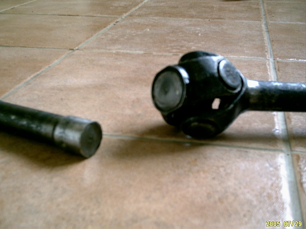

    ponta de eixo
    foi-se a primeira ponta de eixo ...

  • #223
    Re: ponta de eixo
    Citação Postado originalmente por Ricardo Cubas
    Ricardo..... sinceramente...... como é o peso do teu pé?
  • #224
    ponta de eixo
    eu acho que não foi por causa do pé pesado.
    Acredito que tenha forçado numa descida de barranco de rio, que deu uma pancada no lado direito. mas mesmo assim não quebrou na hora, não fez nenhum barulho. Só vi que tinha quebrado porque perdi a tração na roda direita umas 2 horas depois ....
