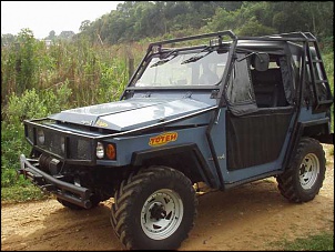

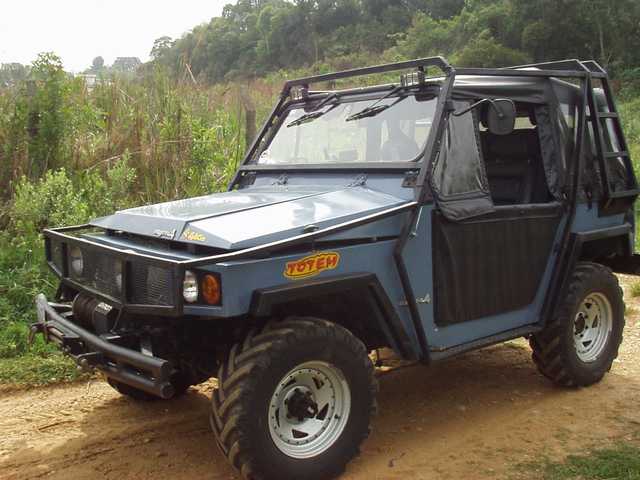

    Obrigado Leopoldo.
    Mas imaginado usar os bead locks, vc acha que melhoraria o desempenho nas trilhas.
    Faz tempo estou querendo trocar os pneus, mas ainda não me decidi, do jeito que esta hoje, ele vai muito bem nas trilhas e não tem perigo de quebrar e como tem um bom guincho, se encalhar é so usa-lo.
    Mas estou querendo sempre melhorar.
    Jorge
