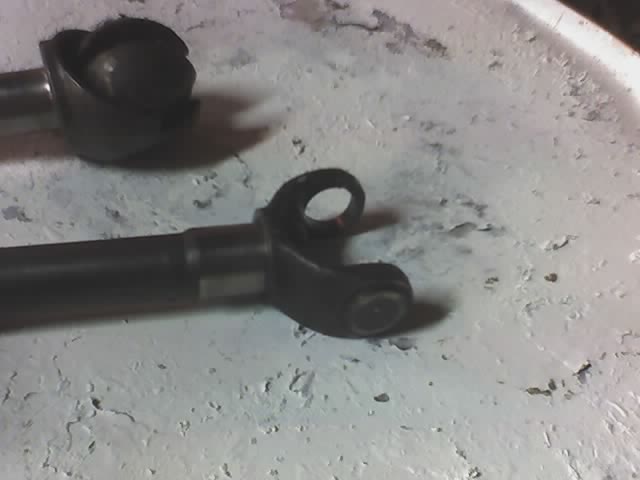

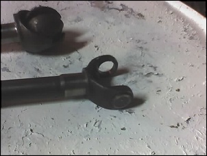

    alguem viu este sistema de cruzeta com uma bola ao inves de cruzeta, aparenta ser mmmuito mais forte que cruzeta. eu tenho um desses em um eixo de Rural canela fina que tenho guardado

    sistema BOLA
    Sim, era comum em jeeps antigos.
    O problema é:
    1- que não é mais fabricado.
    2- só aparencia não engana. Só testando para ver até onde aguenta.
    Mas com certeza está na mesma classe de resistência das cruzetas originais do jeep.
    Se tivesse sido algo muito bom, teria ficado.
    E olhando bem esse sistema, provávelmente deve ser uma bela fonte de vibração de semi-eixo.

    comprar ou não?????
    João,
    não que seja caso do pessoal comprar ou não,
    mas é que sem conhecer a resistência desse componente, é só gastar $$$.
    Uma coisa eu te garanto..............não resolve o problema aqui exposto de resistência mecanica para veículos modificados, mesmo porque esse componente foi projetado numa época anterior à cruzeta do semi-eixo do jeep, assim, problema por problema, essa peça é só mais um.

    Leopoldo o que nos estamos procurando, não é algo que nos de conforto mas sim muito mais resistencia (pneus grandes e trilhas pesadas)que as atuais cruzetas, nem tudo que é descontinuado é por falta de quaalidade, mas pode ser tb contenção de despesas ou pelo que vc disse desconforto ao sentir a vivração do conjunto.
    Eu sinceramente olhanda a peça acho mais forte que as cruzetas, mais robusto.

    É isso Marcos, precisamos de resistência. O reforço do semi-eixo que estamos fazendo não aconselho pra ninguém que faça uso normal do seu 4x4. Nós só usamos o carro em condições extremas, qd não é assim, a RL tá desligada. Solução de resistência tem um monte, o que precisamos é com custo baixo. A solda no semi-eixo tem todo o problema que o Leopoldo disse sobre a ZTA, etc. só que se durar um prova nas condições que a gente exige, tá ÓTIMO. O que não pode acontecer é o filha da mãe quebrar no meio da prova.
    Olhei esse semi-eixo com a rótula esférica, com certeza é bem mais resistente que a cruzeta. Só que pra fabricar um desse, o custo de material + usinagem + tratamento da estria não é barato.
    Aquele troço se cham de "vexier ball joint". É forte para ca.ra.lho, mas precisa de lubrificação constante. Não foi para frente este conceito exatamente por causa de problemas com lubrificação........
    Para um semi-eixo de um jipe de Trial, acredito que poderia ser uma solução muito boa, desde que o cara o desmonte e relubrifique depois de cada prova.........
    Um fornecedor nacional destas juntas é Imetex. O site deles é www.imetex.com.br mas não tem porra nenhuma lá..........
    Eu tenho um catálogo deles aqui na minha frente que tirei do arquivo. Têm um monte de tamanhos, de 13 mm até 100 mm de diâmetro.......
