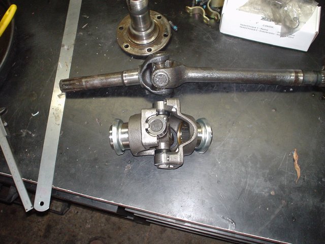

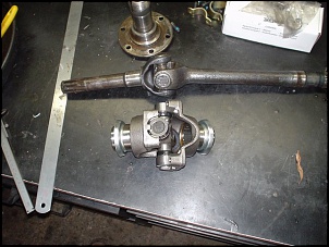

    Ó... quando bati a roda em MG as cruzetas de F600 agüentaram muuuito firme a porrada foi feia e chegou a marcar todo a luva.
    Claro que não podemos comparar assim, mas elas são muuuito maiores em relação a uma original de D44

    Não existe mesmo a CTM nesta mekdida, mas dizer q o kit importado é mais forte, vc deve tá bebendo e muito . Só pelo fato de usar uma cruzeta CTM não quer dizer q o kit é mais forte. A cruzeta que vamos usar é bem maior q essa importada e isso compensa o fato de não ser CTM. Também irei utilizar os copinhos maciços para aumentar ainda mais a resistência.

    A cruzeta q o Stephan usou é a mesma que estamos usando no RockoBone.
    Vou verificar a resistência delas para comparação. Agora, ela é muitooooooo maior q a original D44, fala séio.
