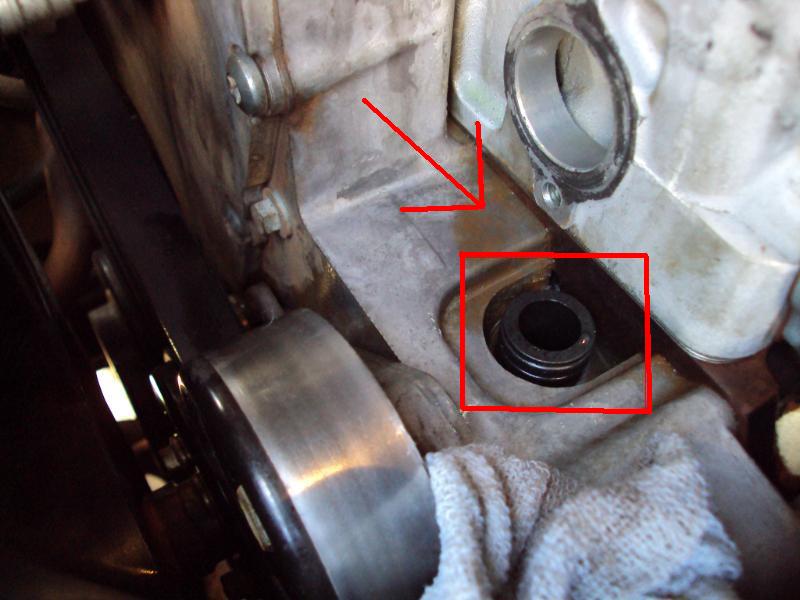

    revisao da ranger cinza 158.000 km, ta baixando um pouco de oleo por causa da turbina, fui completar o oleo e a tampa quebrou ja tava pensando que ia custar uma nota, R$30,00 orinal mwm, na ultima troca de filtro acabei estragando a rosca daquele sensor que fica no filtro decantador de oleo diesel fiz uma gambi pra rodar um tempo aproveitei e troquei agora R$152,00 original mwm... mes que vem vou trocar a turbina ta passando muito oleo o preço ta R$1900,00 original mwm, deve ser borgwarner...
    gostaria de acrescentar algo sobre o problema da ferrugem na tampa, na minha ranger tava vazando agua por esse caninho marcado na foto, ele resecou e ficou fissurado, ele vem na carcaça da valvula termostatica e um pouquinho complicado trocar..

    Interessante a foto e a informação... E notem que naquele mesmo cantinho que o outro colega destacou uma comunicação ( um furo) nesse tem tambem... Será que a do colega não estava vazando também só pelo cano plástico????

    Pois é. Essa foto miniatura aí é de minha autoria. rsrs Se o vazamento for SÓ nesse caninho aí que vem com a válvula termostática, ótimo! Mas se for na carcaça como aconteceu com a minha, a brincadeira é cara. Mas a solução é definitiva.
