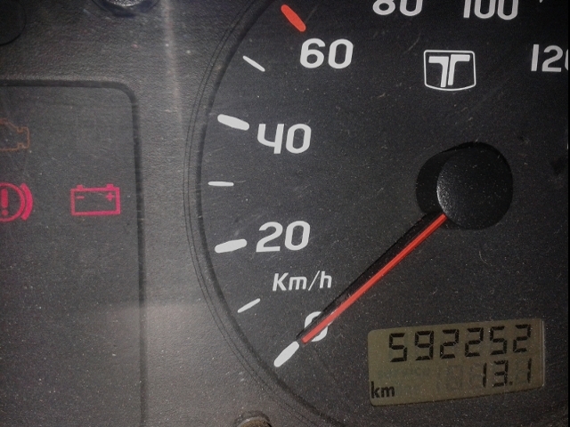

    Troller 3.0 de fazenda, hoje com mais de 600 mil km rodados. Usou diesel S1800 praticamente em 25% do tempo de vida, mesmo diesel que abastece os tratores da fazenda.
    Com 409 mil km 1 bico injetor travou. Aproveitou e trocou o kit de corrente (previsto para 300 mil km e aos 409 mil km ainda estava perfeito). Trocou bomba d'água, esticador da correia do alternador, entre outras bobagens.
    Palavras do dono: "O troller 3.0 vai passar o VW 710 que bateu o motor com 700 mil km rodados."
