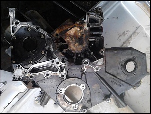

    Carlos tirar fotos do "durante" pra mim não deu, pois moro no interior e o carro ficou em Salvador fazendo o seviço, mas as notas fiscais e caixa de distribuição com defeito, vou guardar. Pretendo entrar em contato com a MWM por email, telefone, etc, dependendo da resposta deles, entro com uma ação no juizado especial e vejo no que vai dar.
    O prejuizo total foi de R$ 2922,00.
    Valeu e abraço

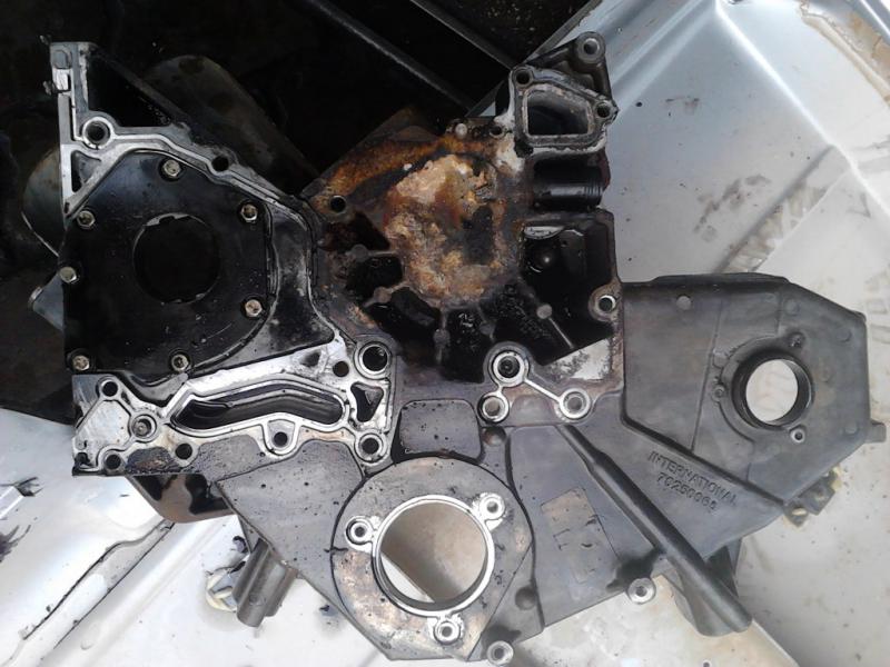

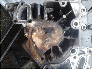

    Fotos da caixa de distribuição
    Segue as fotos da caixa de distribuição com vazamento.
