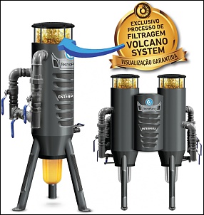

    uma coisa que ninguem falou, o diesel tanto s10 quanto s500 podem na oringem estar com impurezas não por culpa do combustivel mas sim pela armazenagem, por isso é importante abastecer em postos que possuam e pre filtro com mostrador transparente para o diesel (REDOMA TRANSPARENTE), outra coisa posto que tinha diesel s500 ou pior e que agora tem s10 tem que trocar o reservatório pois forma borra assim como no tanque da viatura. Ai vem a pergunta vc abastecia em um lugar onde tinha diesel antigo e agora é o s10 procurou saver se o proprietario do posto fez as devidas modificações? FILTRO E DESITRATADOR E TANQUE, SENDO QUE O FILTRO TEM QUE SER TROCADO EM MEDIA A CADA 50.000 LITROS OU O FILTRA ATINGIR PREÇÃO ESPECIFICADA PELO FABRICANTE DO FILTRO OBSSERVADA NO MANOMETRO.
    http://www.tecnopuro.com.br/index.php/enterprise/
    não adianta nada o diesel ser bom, transpostado adequadamente e o armazenamento ser errado e contaminar o produto que de pois vai ser vendido sem filtragem.
    OUTRAS INFORMAÇÕES http://www.sincombustiveis.com.br/cartilha.pdf
