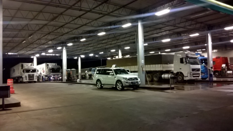

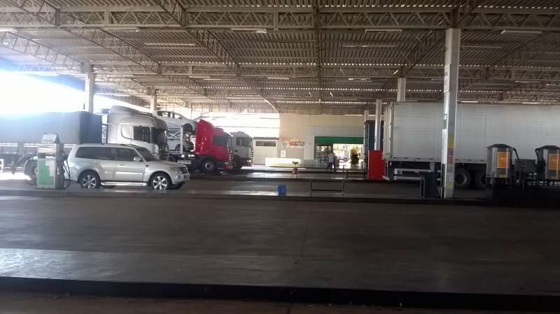

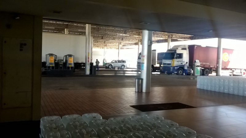

    Meu caro ... Pessoas como você, e eu, que utilizamos aditivo no combustível em cada abastecimento de maneira constante e equilibrada, podemos ficar tranquilos ... o Diesel S-10 NÃO ENVELHECE, NÃO ... Pode ficar no tanque durante meses, sem qualquer perda de suas propriedades, criação de borras ou perda da lubricidade ... Fiz um teste ... Está lá no tópico "Pajero Full - Comentários Gerais", inclusive com imagens ... Guardei uma amostra tratada num depósito fechado, susceptível de umidade, etc., e, acredite, após bem mais de 6 meses ela se manteve lá, intacta, limpa, sem borras ... A própria Petrobrás utiliza um desses aditivos (se não me engano, o Actioil) em suas bases de armazenamento de seu próprio diesel que ficam guardados durante muito tempo, para utilização em seus equipamentos ... Abs.
    E.T.:
    Agora, aqui entre nós ... Veículo movido a diesel foi feito para circular ... NÃO PODE FICAR PARADO NA GARAGEM, porque, senão, mais cedo, ou mais tarde, vai dar problema, e oneroso ... Temos uma caso aqui mesmo no site de um caso de uma L200 Diesel que ficava parada na garagem por muito tempo ... Abastecia com Diesel S-10 ... Não deu outra!!! ... Veio a dar problema em bicos ... Depois que o proprietário nos contou a sua saga, sumiu daqui ... Acho que vendeu ela, ou adquiriu um movido a gasolina ... Mas, ele não tratava o diesel com aditivo ... E, ainda, abastecia no "posto da esquina", segundo ele, na cidade e muito bonito e conservado ... MAS, com pouca movimentação de diesel ... Aí, já viu, né???!!!! ... Não se deve ir pela beleza do posto, mas, sim, pela rotatividade do combustível em seus tanques ... Eu, por exemplo, rodo muito pouco ... Mas, movimento meu veículo todo dia ... E, a cada 15 dias, ando 16 kilometros para abastecer num posto de estrada, com grande movimentação de caminhões ... e faço questão (isso já é besteira, mas ...) de abastecer nas mesmas bombas que os caminhões abastecem ... e fica lá, minha viatura pequenininha no meio daqueles caminhões bitrens enormes ... rsrsrs ... os frentistas acham ruim, e pedem para eu ir nas bombas dos veículos leves ... mas, já se acostumaram comigo nestes anos todos ... e me toleram ... rsrsrs ...
    Miniaturas de Anexos Miniaturas de Anexos -posto-de-abastecimento-1.jpg   -posto-de-abastecimento-2.jpg   -posto-de-abastecimento-4.jpg   -wp_20181027_006.jpg
