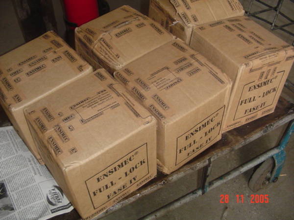

    Elmer_Jeep
    leovalle e Franco minhas crianças acabaram de chegar :mrgreen: :dance: :palmas: :twisted:
    http://www.4x4brasil.com.br/forum/ga...3ecae67cf9.jpg
    Mais uma vez obrigado :concordo:
