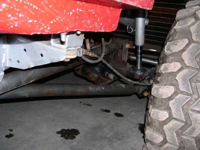

    Imagina............. É só ser cuidadoso com o equipamento, como eu........
    Os meus links inferiores são de tubo redondo de 2" x 1/4" de parede com um OUTRO tubo de 1,5" x 1/8" enfiado dentro. 03 dos 04 links estão tortos..........
