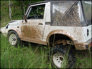

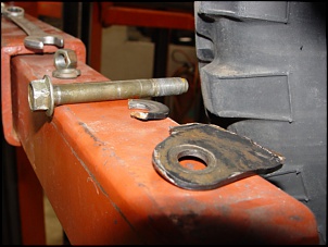

  • #378
    Usuário Avatar de Fabil
    23/09/2003
    7,446
    bumpsteer no eixo traseiro??? heheheh
    te digo isso por experiencia.. em samurai helicoidal é muito comum a quebra do suporte do link no eixo traseiro, dai quando quebra o link fica ancorado apenas por um ponto de fixacao no eixo e o outro lado do eixo fica normal, e quando vc arranca ou freia forte é nitido a rabeada que o carro dá p/ o lado que tá quebrado...
    na trilha fica do kraio... a suspa abre até o fim de curso do amortecedor, mas no asfalto fica uma merda..
    ou seja. o mesmo sintoma de usar radius em apenas um braço como vc sugeriu..
    olhe a foto.. foi logo na segunda trilha de teste depois que eu levantei a suspensao, nesse dia o suporte quebrou no meio da trilha.. a suspa abriu até a mola sair..
    T+

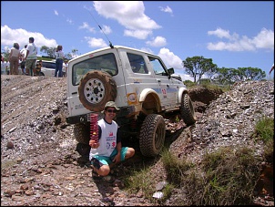

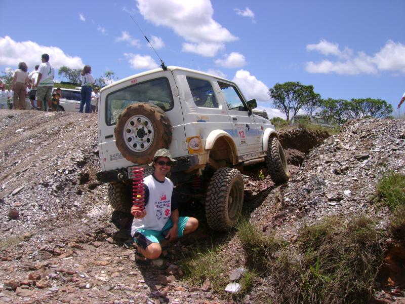

  • #379
    Olha a foto do antigo samukanvas em duas trilhas diferentes com os links perfeitos (o curso é o máximo pra suspa "original" - bem parecido com suas fotos)... e o link quebrado.
    Tanto com grabber 31 quanto com mudzilla 31...
    Eu não sei se o suporte do link (eu tb quebrei no eixo) faria isso porque quando quebrei não sentí diferença alguma. Fui pra casa rodando mais de 50km e só notei isso na lavagem 1 semana depois.
    Acho que o que o mais provável é acontecer um pouco de axle wrap. Muito pouco...
    E como estamos falando de suspensão dianteira... Isso não aconteceria. E como eu disse: É muito importante a distância entre o link superior e inferior. E terminais rígidos.
    abs
    Miniaturas de Anexos Miniaturas de Anexos 4 link calculator-kkria1.jpg   4 link calculator-camorim10.jpg   4 link calculator-camorim15.jpg   4 link calculator-dsc02272.jpg   4 link calculator-dsc02273.jpg
