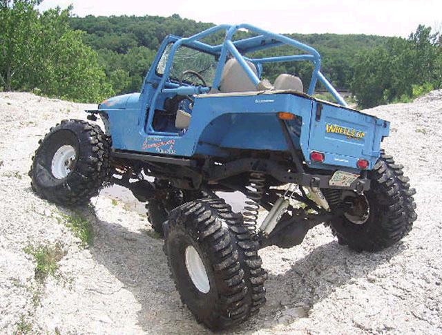

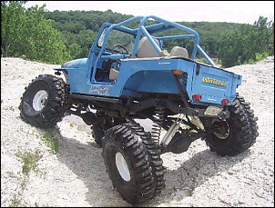

    Acho que esta figura exemplifica o que o Mauro explicou ...
    (Este foi o vencedor do TTC 2004 ... )

    Reparem na foto do Jeep azul que ele usa 2 amortecedores em cada posição para compensar pela redução do efeito sobre a suspensão.
