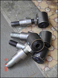

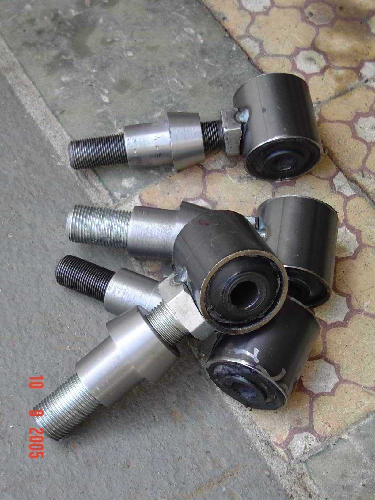

  • #137
    estes braços giram de alguma forma? como no caso das buchas de uma lado serem fixadas por rosca.
  • #138

    Valew Kako, mas ainda faltam algumas coisas pro jeep andar, parabéns só quando essa tranqueira andar !!!
    Citação Postado originalmente por Wallace
    Sabia que alguém ia perguntar isso !!!
    E devo a idéia ao Bill, são uns nips com rosca que são soldados na ponta dos braços, a torção é feita através da rosca. (vide foto)

  • #142
    24/09/2003
    6,593
    Fala Frisso,
    Essas buchas são aquelas de caminhão??? Se for, acho que essa luva que ela encaixa tá meio grande. Deveria ter feito a luva pra encaixar no rebaixo q a bucha tem.
  • #143
    Marcel são elas msm, precisava que as buchas fossem um pouco maior já que os lower links tem quase 2". Entrou na prensa, parece que vai funcionar, vamos fazer alguns testes, mas parece que vai cumprir o papel bem.

  • #144
    24/09/2003
    6,593
    Frisso, tá errado isso ae, com o movimento da suspensão a bucha vai correr dentro da luva e o link vai ficar ferro com ferro nos suportes soldados no chassi. Pode até ter entrado na prensa, mas que vai correr isso vai.
