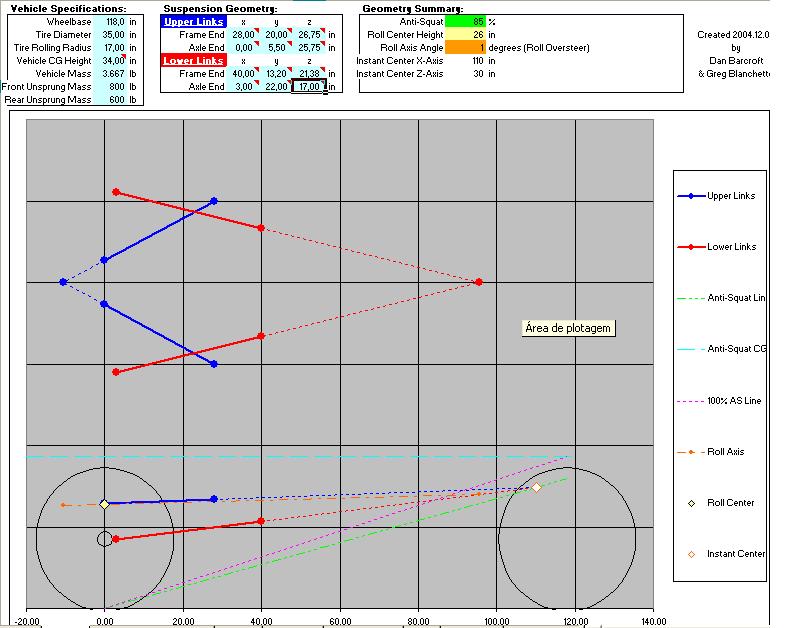

    Sandro,
    Na verdade eu fico "babamdo", nos carros de voces (A turma do TRC), mas, p/ mim é um sonho um pouquinho distante, visto que vou me casar em dezembro e estou construindo, estou literalmente juntando latinhas. hehehe!
    Mas, eu ainda vou ter uma viatura pronta p/ o TRC, e vou rebocala com a F-75.
    Enquanto isso (na sala de justiça ) não acontece, vou ajeitando minha viatura.
    Valew, pela ajuda.
    segue os novos valores:
    Miniaturas de Anexos Miniaturas de Anexos 4 link calculator-4_link_teste2_935.jpg

    KaKo,
    Tenta jogar o IC mais pra frente para ter um comportamento mais previsível......
    []s palpiteiros

    Citação Postado originalmente por regis
    KaKo,
    []s palpiteiros
    Desculpa a ignorancia , mas, o que seria um comportament mais previsivel?
    Quando diz p/ eu jogar o IC mais p/ Frente, quer dizer mais proximo do eixo dianteiro, ou à frente do eixo?
    Valew!

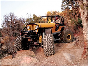

    Kako,
    Só para ter uma referência .... Irok 49' ....
    Com relação ao 4-link acho interessante você pensar muito bem como prender todos os links no eixo e no chassis ... dá uma trabalho
