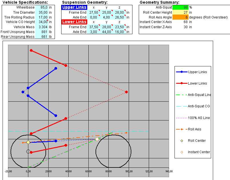

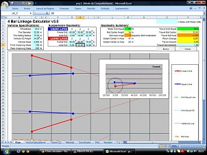

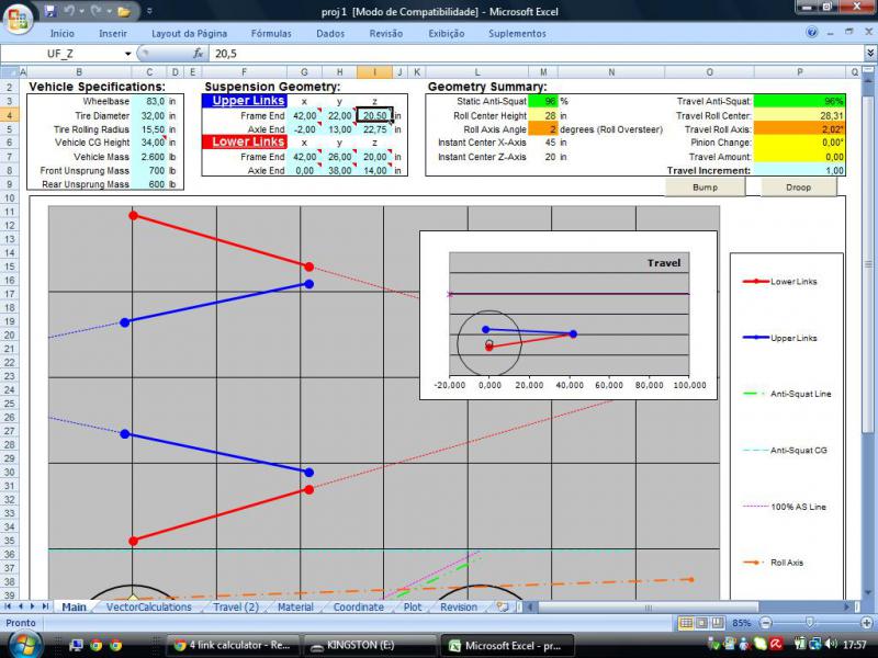

    Alguns já devem ter lido esse tópico no pirate4x4, porém acho interessante dividirmos a informação e discutirmos com mestres das suspensões no Brasil, como Bill, Leopoldo, Marcel... etc...
    O link para o tópico no pirate é esse http://www.pirate4x4.com/forum/showt...=204893&page=1 - especificamente sobre um 4 link calculator (link p/ software: http://home.earthlink.net/~triaged/...BarLinkV3.0.zip), parece tabajara mas funciona muito bem e já se tornou referência no próprio pirate.
    Não sou nenhum especialista, portanto vou deixar as explicações de Anti-squat, Roll center height e Roll axis angle com os especialistas que logo aparecerão. A pergunta que não quer calar é quais são os números ideais para uma suspensão adequada para uso extremo em off-road / trial / rockcrawling ?
    Um exemplo do que o software pode gerar é o design abaixo.
    []’s esperando as pedradas !!!
    Miniaturas de Anexos Miniaturas de Anexos 4 link calculator-pbb1_110.jpg   4 link calculator-pbb2_179.jpg
