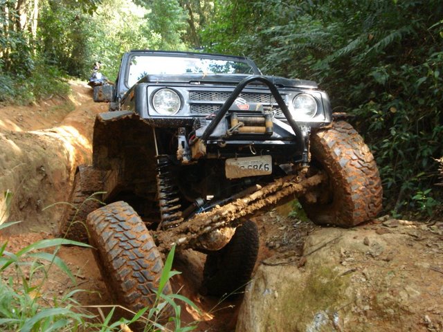

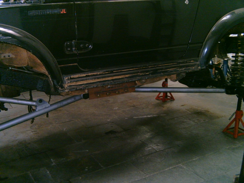

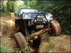

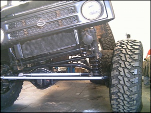

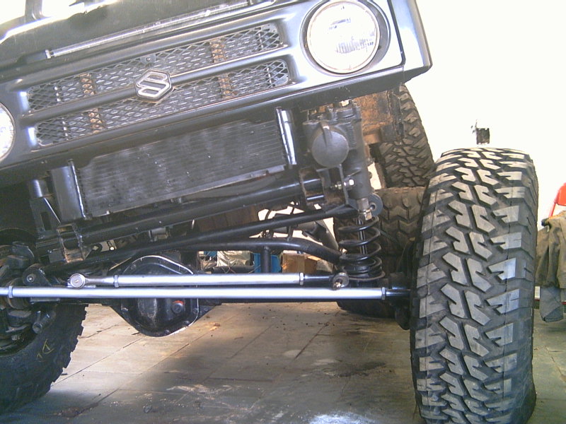

    Já tá na mão a fotos da suspensão dianteira!
    Lá no tópico do PV tem mais detalhes...
    Suspensão do PV:
    - Dianteira = 3-link com panhard
    - Traseira = Triangulated 4-link
    Miniaturas de Anexos Miniaturas de Anexos 4 link calculator-links-20do-20pv-20027.jpg   4 link calculator-links-20do-20pv-20029.jpg   4 link calculator-links-20do-20pv-20030.jpg   4 link calculator-pv_suspens-c3-a3o-20023.jpg   4 link calculator-pv_suspens-c3-a3o-20024.jpg

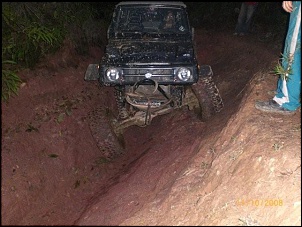

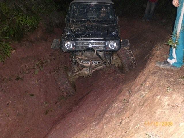

    Aquí vista de frente articulando.
    Detalhe da barra panhard.
    Barra de direção posicionada faltando conectar no pitman que estava sendo fabricado.

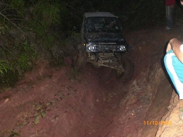

    Resultado prático.
    Satisfação garantida.
    Desempenho além do esperado (por mim)...
    Miniaturas de Anexos Miniaturas de Anexos 4 link calculator-cimg4901.jpg   4 link calculator-cimg4903.jpg   4 link calculator-pinheirinho-20maio-08-20069.jpg

    O conceito PV foi idealizado exclusivamente 100% para trilha, tolerando apenas deslocamentos on-road curtos em baixa velocidade.
    Vou com ele rodando normalmente cidade/estrada nos deslocamentos para as trilhas, até 80 KM/H tranquilo, mesmo porque com a relação curta nos eixos não se permite alta velocidade.
    Dependendo das condições do asfalto, em velocidade acima de 60 KM/H, sentia a traseira do PV sair para os lados o que exigia correção na direção causando um certo desconforto pela instabilidade.
    A solução encontrada foi a instalação de uma barra panhard removível na traseira, agora consigo estabilidade na estrada e na trilha eu a retiro para não prejudicar o desempenho, isto é, torções extremas.
    Uma coisa é certa, não existe jipe 100% on e off-road, quem busca isso vai morrer buscando. E se buscar um jipe 50% on e 50% off não terá jipe bom para nada.
