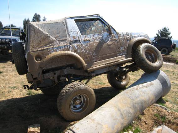

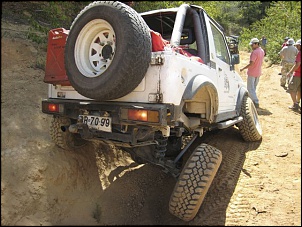

    tá.. mas ae no desig XX ele evita que o eixo desloque p/ tras, mas as custas de um dos links que vai travar o curso nao?
    ou seja.. um link p/ puxando a roda p/ tras e outro empurrando ela p/ frente...
    já nos paralelos, os dois de um lado puxam o eixo p/ tras...
    seria algo como nessa foto aqui? apesar de nesse caso da foto o grande vilao do "flex steer" é o pouco comprimento dos links..
