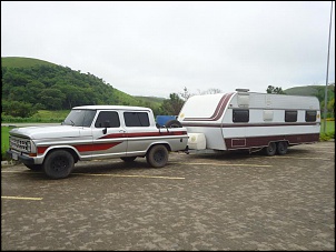

    Entao estou fazendo tantas perguntas pq estou procurando uma candidata a tomar o lugar dessa aqui que ja esta comigo a 5 anos,.
    quero pegar uma com Ar condiciondo e mais comfortavel um poco,.
    encontrei uma Silverado dessa conquest 98 maxxion S4 bem conservada num bom preço quero ter certeza que ela vai aguentar o tranco!!
    Ando com aproximada mente 300 kl na carroceria mais uns 200 kl encima do engate somando com mais 1600 kl do trailer mas ai é no arraste umas 2 toneladas pra arrastar!!
    Trocar Silverado em Ranger-dsc08306.jpg nao me importo muito com velocidade quando eu estiver leve se ela andar bem no 140 km por hora ta ótimo estradas brasileiras ninguem precisa mais que isso!! com o Trailer nao passo de 80 km meso!!!

  • #130
    Realmente a mais usada por nois no que puchamos trailer desse porte depois da F1000 e da D20 se vai direto pra uma F250 mas uma boasinha por aqui ta no minimo uns 45 mil, e uma Silverado na casa dos 30 mil,. ja ouvi muitas reclamaçoes da Silverado 6cc sprinter
    por isso acho que to optando por uma S4 Maxxion, minha F1000 é 4 marchas tenho que andar na casa dos 100 km hora e utrapassagens a 120km no maximo tbm, se ando acima disso sinto o motor chorando pedindo marcha nem da nao!! rs
