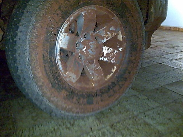

    acho q pneu all-terrain ou mud-terrain...ajudaria pouco pra min... pois onde estou morando agora... não faz lama... e sim vira um sabão liso a "terrinha" q fica em cima da pedra q tem na subida pra chegar em casa....
    essa foto ai q tirei... foi qnd atolei na fazenda q agente tinha em alfredo marcondes...na epoca da estrada melhor caminho... jogaram os barrancos na estrada...e viro um lameiro só....td mundo ficava atolado...passo somente eu i uma f250 ....pra ir...eu passei bem no "atoleiro" inteiro... era lama msm... cavucava u chao q virava buraco fundo... ja na volta.... sofri um pouco +... pq era subida... passei o "atoleiro" inteiro... tendo que da ré e imbalar dinovo em alguns pontos... no final do "atoleiro" onde não rancaram o barranco... não tava lama funda... somente lisa (igual eh aqui em casa...) dai a traseira foi embora atraveso na estrada... e a frente caiu onde escorria agua e tinha virado uma "lama mal vediça" olhando tava firme... vc pisava...vc atolava ate o juelho... kkkkk
    dps q bati a silverado no barranco aqui... um amigo meu mi deu um lastro di 200kg q ele usava na ranger cs v6 dele... mas não tive oportunidade de testar... (pq agora ta giando aqui... i nada de chuva... kkkk)
