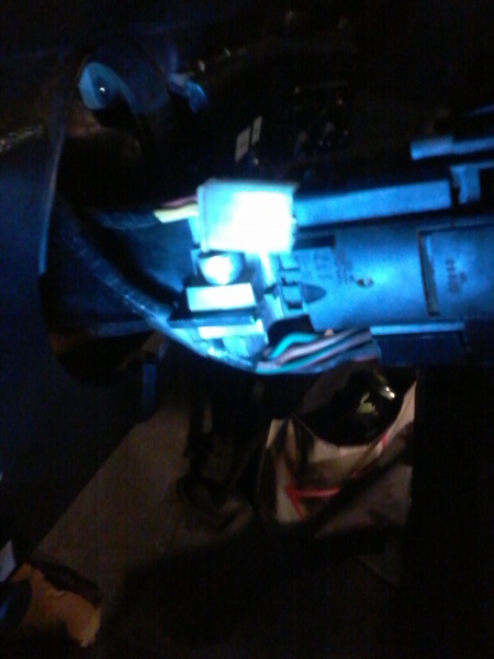

    Ontem notei uma folga na coluna do volante da F1000... Esse parafuso lateral afrouxou e deixou o volante e o conjunto de alavancas correr para frente e para trás. O problema é que a trava do volante ficou pegando. Vou ter que mudar a posição pois isso não pode ocorrer. Imagina o risco que é o volante travar?

    Edin... não tem posição esse parafuso? .. deveria haver um stop para coluna travar sem ficar "pegando" em nada.

    Esse parafuso está em um furo oblongo. Esse é o problema...
