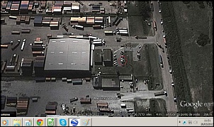

    Achei a Femil no Goolgle Earth!

    Esse seu goolgle Earth é atualizado edin??

    Instalei ontem!

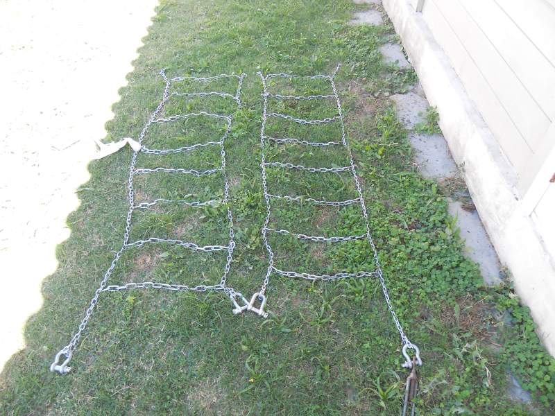

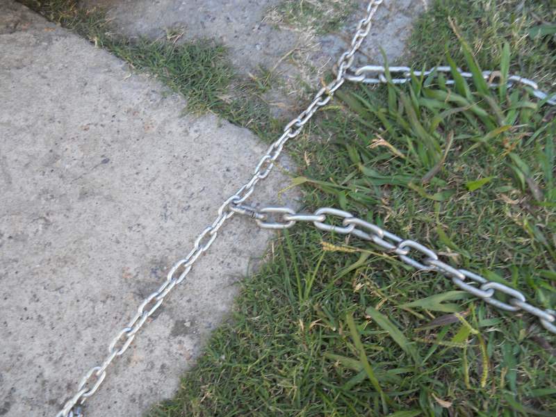

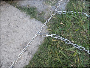

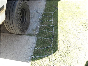

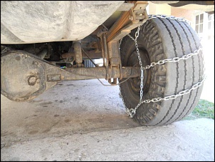

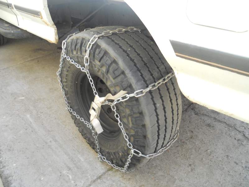

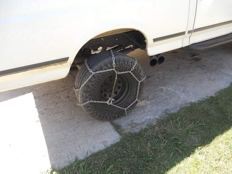

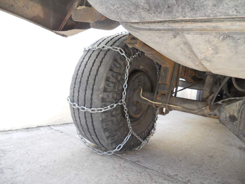

    Ontem de noite terminei as benditas correntes para os pneus da Femil. Fiz um par para ver como ficam, e agora de manhã eu saí para testar e simplesmente o troço ficou bagual! (gíria gaúcha para muito fodástico, rsrsrs)
    Cada pneu leva 4 metros de corrente 4mm e 4 metros de corrente 6mm. Duas manilhas e um esticador. Quanto aos esticadores estou escolhendo um modelo que fique fácil de montar e firme, e o sistema de fita ficou melhor, porém vou tentar um esticador menor para ver como fica.
    Vantagem das correntes:
    - Dispensa o uso de pneus Mud barulhentos;
    - Dispensa um segundo jogo de pneus;
    - Custa menos de 100,00 de material para cada pneu;
    - Ocupa pouco espaço.
    Desvantagens:
    - Tem que se deitar no chão para colocar e tirar;
    - Sacode muito quando usa em calçamentos;
    - Não dá para andar muito rápido pois desbalanceia muito o conjunto quando está montado.
    Como as vantagens são maiores, vou preparar um par de correntes de 8mm para os pneus traseiros e deixar esses para os pneus dianteiros.
    Mas o resultado é muito superior à pneus Mud comuns. Ele deve ficar pior que pneus repados no estilo Godlouco, Armadillo, VJ900, etc , mas mesmo com apenas 8 transversais ficou muito bom. Para areia solta não serve pois cava muito rápido, mas na grama molhada tira torrão inteiro! rsrsrs.
    Troca de Ranger por F1000 MWM X10 4x4-dscn1262.jpgTroca de Ranger por F1000 MWM X10 4x4-dscn1263.jpgTroca de Ranger por F1000 MWM X10 4x4-dscn1267.jpgTroca de Ranger por F1000 MWM X10 4x4-dscn1268.jpgTroca de Ranger por F1000 MWM X10 4x4-dscn1269.jpgTroca de Ranger por F1000 MWM X10 4x4-dscn1270.jpgTroca de Ranger por F1000 MWM X10 4x4-dscn1271.jpgTroca de Ranger por F1000 MWM X10 4x4-dscn1272.jpg

    Ficou muito bom Edin!
    Minha experiência com correntes é que esticador daqueles de usar em moto são uma boa para deixar a bicha no lugar. São baratos e fácil de repor.
    []s e Feliz Páscoa!
    fuck the fuel economy

    Edin!
    Não acha que na parte de dentro a corrente esta chegando perigosamente perto da linha de freio? Tive essa impressão pelas fotos...
    O maior problema das correntes, ao meu ver, é o desgaste excessivo do solo. Exatamente por isso elas foram proibidas emm uitos paises, por esfarelar o asfalto durante a nevasca.

    Denis, Vou reduzir cerca de 8 cm a volta e trás da roda e usar uma manilha menor. Mas na traseira está tranquilo, porém quando usar na dianteira é que eu preciso ver como vai ficar. Já tenho uma encomenda de um par para pneus 265/75R16.
