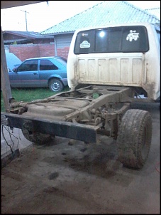

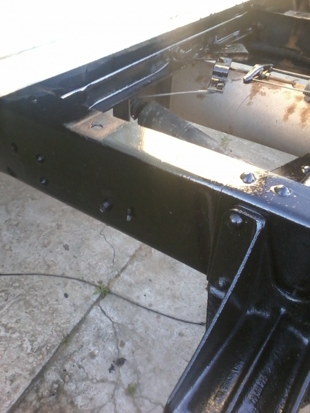

    Continuando...
    Ainda tem muito o que fazer. Tem bastante reparos para se fazer na caçamba e na cabine.
    O chassis eu lavei com desengraxante forte que tirou a tinta velha. Passei convertedor de ferrugem nos pontos que estavam aparecendo e estou pintando com Hammerite de pincel para garantir que ficará uma camada bem grossa.

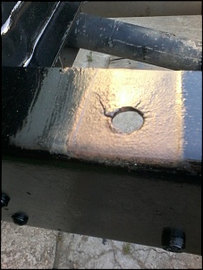

    No chassis tem esse ponto trincado. Pelo visto a causa foi o excesso de peso nos buracos. De se esperar numa picape de trabalho... Mas não quer dizer nada, pois farei esse reparo e depois de pintado ficará novo.
