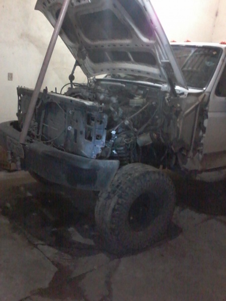

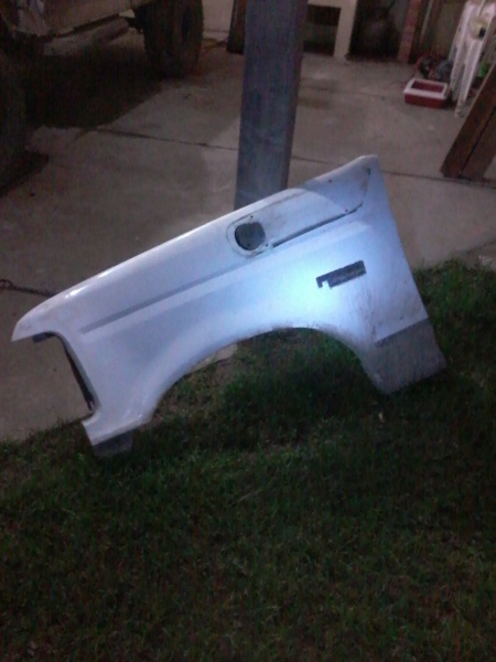

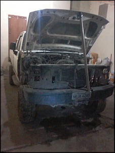

    Frente desmontada, pronta para a lavagem, reparo e posterior pintura.
    Tem alguns pontos para reparos antes da pintura, pois morando na praia é inevitável que esteja livre de ferrugem. Próxima etapa será desmontar parte do interior para pintar as portas e assoalho. A última parte será a caçamba pois te muita coisa para fazer nela...
    Vou pintar o interior do capô, painel corta-fogo e interior dos pára-lamas. Depois montarei novamente para fazer a pintura geral.
    A cor será preto vinílico ou preto Cadillac fosco. Vou ver hoje as opções de tintas, mas com certeza a Femil irá virar morena.

    Oxiii! E esse quartinho sem coluna aí?

    Sucesso na empreita!
    A Dona encenca deve adorar, não?

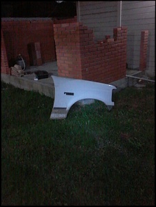

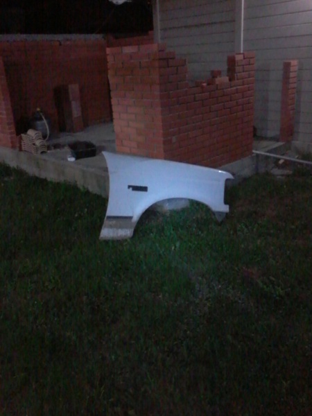

    Então, esse quartinho sem coluna aí é uma sarna que eu arrumei para mim e motivos de discussões. Isso aí é um escritório que estou fazendo para a patroete, porém inventei de fazer em tijolo à vista. Em 2 hs de serviço consigo colocar cerca de 30 tijolos. Em resumo, o serviço não rende nada pelo trabalho que dá! Essa parede larga será toda de vidro. Bom que me poupa muito trabalho. rsrsrs.
    O radiador deverá ficar pronto amanhã. R$120,00 pelo reparo e limpeza geral. Espero que não apareça nenhum vazamento após o varetamento, pois um novo custa cerca de 700,00.
    Infelizmente o tempo não me ajuda em nada, e nesse final de semana tinha uma viagem programada pelo interior do estado em estradas de chão. Já escutei por isso também, pois teremos que ir de carro. E se chover mais então a coisa será crítica. Tinha esquecido disso. rsrsrsr O Escort vai pra estrada, pois o patroa-móvel não combina com estradas de chão cheia de buracos e pedras...

    Citação Postado originalmente por Tio Eddie Ver Post
    Imagina chegar em casa e ver a garagem, jardim, tudo ocupado com pedaços da F!!!kkkkkkkk
    To curioso qto ao interior da cabine!!
    Vai retirar o vidro traseiro, deve ter podres, empapelar vidro e painel? Ou vai aproveitar pra dar aquele trato no painel!! Coragem!

    Vou pintar as portas e o assoalho. O teto continuará branco. A volta do vidro traseiro realmente está muito ruim por fora.
    Já tirar o painel será para mais adiante, pois tenho que fazer por partes de forma a não acumular muita coisa.
    Vou trocar as juntas pelo do X-12 e pintar as peças por dentro. Depois montarei a dianteira e partirei para a pintura externa em uma etapa só.
    Vou evitar fazer muitas coisas ao mesmo tempo, pois enquanto mexo no motor vou dando trato nas peças pequenas.
