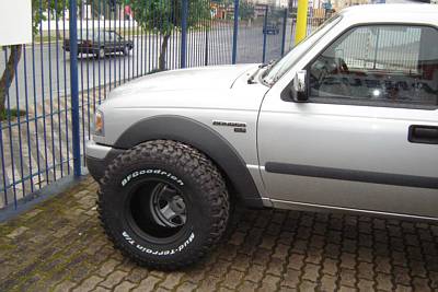

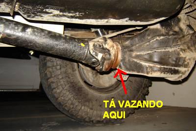

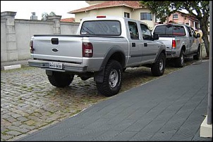

    José, eu também tinha uma Ranger 4cil Duratec e botei BF 33 MUD, mas tive que levantar na barra de torção na frente e por calços na traseira. Mesmo assim, se eu virasse o volante todo pra um lado o pneu raspava numa barra da suspensão. E se passar muito rápido numa lombada, o pneu raspa por dentro da caixa de roda, antes do amortecedor chegar no fim do curso... vc levantou a barra de torção toda? isso força mais ainda os pivos e fica sem curso pra cima... veja fotos dos pneus ao lado dela (quando original), instalados e depois com calços atrás (mais alta que F250) O problema é que levantar sem BL força pivos e cruzeta do diferencial... o meu começou a vazar óleo pela coifa...

    ...instalados e depois com calços atrás (mais alta que F250) O problema é que levantar sem BL força pivos e cruzeta do diferencial... o meu começou a vazar óleo pela coifa...
    Junto com o calço das molas você poderia ter adicionado um calço em forma de cunha pra alinhar o pinhão do diferencial com o cardam e não teria problemas com ele.
    De qualquer modo o BL é o mais indicado mesmo...
