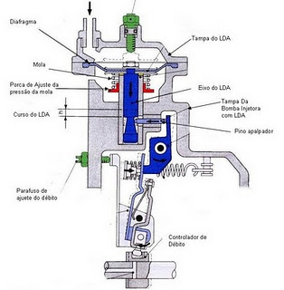

    Válvula LDA nas Bombas Injetoras Diesel
    Citação Postado originalmente por Ilton007 Ver Post
    Sim, as duvidas já começaram...
    Vi que tenho que ligar na mangueira que vai do turbo para a LDA, certo?
    A LDA e a peça que fica embaixo do intercooler?
    A válvula LDA(válvula limitadora de fumaça) fica na BI(vide foto), tem a função de diminuir o debito da bomba em baixas rotações quando a turbina ainda não está carregando(na minha regulei para entrar qdo. acina de 2000 rpm), evitando assim a emissão de fumaça e na medida que vai subindo a pressão vai aumentando o debito proporcionalmente, fazendo a super alimentação de combustivel que à debito pleno, portanto a função desta válvula é diminuir fumaça em baixas rotações.
    Verificar se a sua BI tem a LDA.
    Melhor se puder instalar direto no coletor de escape.
    Consultar ainda: KIT SUPER LDA
    IT SUPER LDA
    PARA BOMBAS INJETORAS BOSCH VE (ROTATIVA) COM LDA
    Dispositivo para Melhorar Desempenho de
    Motor Turbo Diesel.
    Diagnóstico de bombas com precisão
    O teste de LDA pode indicar que o turbo precisa de ajustes. Para remover o LDA, solte os parafusos e desencaixe a peça.
    O lacre de metal com as descrições de serviço autorizado é a garantia da bomba, além da marcação das tintas, que conferem a eficiência do trabalho. Se a bomba não contar com o lacre, o veículo pode ser multado, pois significa que não está respeitando as leis de emissões de poluentes.

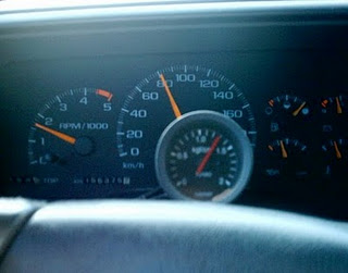

    Anthon, muito obrigado pela explicação, to começando a entender melhor o funcionamento dos motores à diesel.
    A bomba injetora do meu carro tem a LDA sim e agora ficou mais facil de colocar o manometro. Pelo que li no link que você falou, a maioria das LDAs originais trabalham entre 0,5 e 1,0 kg/cm², então a minha deve trabalhar nessa faixa. Vou colocar um manometro de 2 kg/cm², que ja comprei e mais pra frente vejo se tem necessidade de colocar essa super LDA.

    Quanto você pagou ? Já vem com o kit para instal. ?
    Verifiquei na Donatti4x4 e os preços são: de R$ 89,95 e R$ 94,69 já com o kit(vide foto), escala de 0 à 2 Kgf/cm2, marca Cronomac. Só o Kit fica em R$ 20,00.
