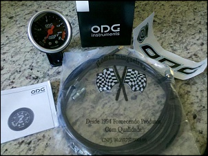

    Citação Postado originalmente por Fe_jipeiro Ver Post
    Eu tinha o manometro da cronomac... troquei pelo da ODG pra acompanhar o design com o EGT que coloquei .. ficou oscilando... mandaram pra fabrica... e falaram q estava calibrado corretamente...comprei mais um redutor e coloquei.... agora funciona corretamente ...
    Solução: redutor que já vem do kit + 1 adicional = 2 redutores ... um na ponta, ligado a admssão e outro uns 40 cm depois ...
    Espero ter ajudado ...
    Abs...
    Também instalei um manômetro da ODG no Marruá. Adquiri junto o kit (copo + mangueira).
    A mangueira já vem com um redutor em uma das pontas. De acordo com o vendedor, o redutor teria que ficar do lado do manômetro. Instalado tudo nos conformes, mas o ponteiro ainda vibra bem pouco. Pelo que o Felipe disse, acho que terei que colocar outro redutor.
    No mais ficou beleza, numa subida com motor a 2.500RPM e pé no talo, deu pico de 1,65kg.
    ps.: MWM TCE chipado by Reiko.
