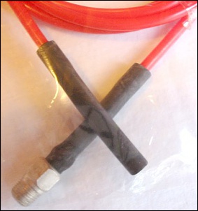

    Estou tentando instalar um manômetro de pressão do turbo, marca Cronomac, na minha Ranger e não sei onde conectar o duto (foto em anexo) no motor, Maxion HSD, alguém pode me dar uma dica?

    Seguinte, pode arrancar esta ponta metálica com rosca, pois serve para fixar no coletor de admissão. Como tenho certeza que você não quer furar seu coletor, pode descarta-la.
    Existem 2 maneiras fáceis de instalar o manômetro.
    1- Cortar a mangueira da LDA e colocar um "T" para enviar a pressão também ao manômetro, ou
    2- Comprar uma porca com duas saídas e trocar a porca original de uma saída apenas, na entrada da LDA na BI.

    Sim, BI é Bomba Injetora. LDA é um mecânismo que tem como objetivo enviar mais diesel ao motor quando a turbina esta comprimindo.
    É uma mangueirinha que entra na BI, geralmente na parte superior (não tenho certeza no Maxion). Quando a turbina esta comprimindo ela envia pressão para a BI que envia mais diesel.
    Colocando um "T" no meio desta mangueira, além de mandar pressão para a BI ela envia pressão ao manômetro!

    Não precisa furar nada... pera pera pera (mistura de juvenal com não sei quem)... atras do coletor, da caixa de aluminio, tem um parafuso que não é usado para nada... tira ele fora e instala la... passa a mão por tras que você vai ver... o walter a uns 2 ou 3 anos atras postou como instalar e fotos... vai na ferramenta de busca que você vai ver...
    A questão de barulhar ou vibrar... é porque o por_a do instalador não colocou o redutor... que nada mais é do que o proórpio parafuso de rosca.. você pode olhar que o furo é bem pequeno... se não colocar um redutor, fica uma vibraceira só....
