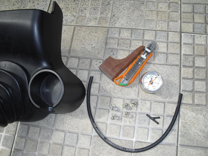

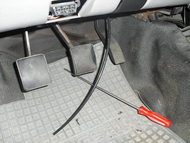

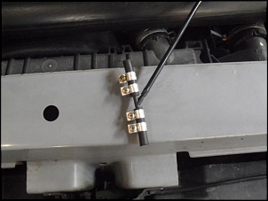

    Manometro
    Instalei um manometro na minha Ranger.
    Gostei do resultado.
    Estou enrrolado para anexar fotos.
    LeoLeone
    Ranger XL 2000 TB CD 4x4
    ATR 31x10,5x15
  • #119
    Citação Postado originalmente por LeoLeone Ver Post
    Segue fotos
    Miniaturas de Anexos Miniaturas de Anexos -cimg0974.jpg   -cimg0976.jpg   -cimg0979.jpg   -cimg0980.jpg   -cimg0986.jpg
    LeoLeone
    ATR 31x10,5x15
