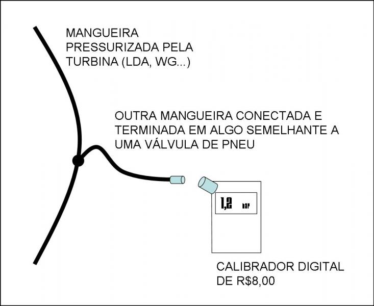

    Eu prefiro pagar um pouco mais e comprar algo tipo cronomac mesmo.
    Na verdade eu estava procurando alguma coisa digital que ficasse mais discreta no painel da Ranger.
    Comprei nesse mesmo site um calibrador digital por uns R$ 8, na teoria a tecnologia do calibrador (ckt e sensor) serviria para fazer um manômetro digital bastando finalizar uma mangueira pressurizada com um pito de pneu e fazer uma gamba arranjo técnico para conectar o sensor.

    Citação Postado originalmente por Thelmo Ver Post
    NOSAAAAAA, dá pra traduzir isso???

    Dá...
    Mas o ideal seria deixar o sensor pneumático no cofre do motor e trazer para a cabine apenas o display.
    Lá vou eu para os datasheets...
    Até agora só descobri o ST2000 mas ainda não encontrei o datasheet.
