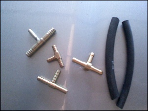

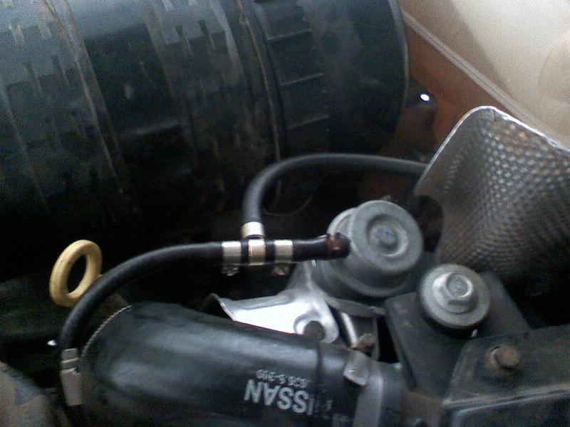

    Raposo,
    Seguinte, pode arrancar esta ponta metálica com rosca, pois serve para fixar no coletor de admissão. Como tenho certeza que você não quer furar seu coletor, pode descarta-la.
    Existem 2 maneiras fáceis de instalar o manômetro.
    1- Cortar a mangueira da LDA e colocar um "T" para enviar a pressão também ao manômetro, ou
    2- Comprar uma porca com duas saídas e trocar a porca original de uma saída apenas, na entrada da LDA na BI.
    Esse assunto esta sendo discutido no tópico sobre Nissan Frontier 4x4 motor 2.8, da uma olhada lá...
    Já comentei algumas vezes sobre a porca com 2 saídas que utilizei para instalar o manômetro na Frontier que possuia. Como muitos colegas ficaram com dúvidas (meus desenhos não são muito bons), resolvi postar fotos da "dita cuja".
    Na minha opinião é a maneira mais fácil, "limpa" e segura para instalar a mangueira do manômetro, pois não cortamos nenhuma mangueira original.
    Na Xterra vou instalar da mesma maneira, inclusive já comprei outra porca!!!
    Qualquer dúvida estou a disposição.

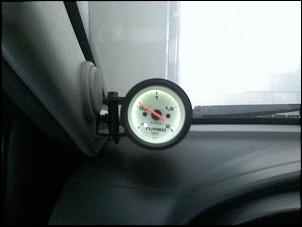

    E manômetro de pressao do óleo aguém já instalou? Qua a escala? (até 4 kgmf?) Acho importante tbém pressao de oleo e estou querendo colocar os dois na coluna dianteira.
    Se alguém puder ajudar..

    Tem que ver qual a pressão máxima do motor. Ex pressão do motor 6 bar, o manômetro deve ser de no minimo 7 bar.
    F-250 XLT-L - Sujinha
    D-40 Perkins Q-20B 4
    Usuário Avatar de bbmoro
    19/09/2013
    Nova Palma/RS
    37
    287
    Como pode ver na foto acima, na minha F a escala é até 6 bar, ou como está no manômetro, KPa X 100, que significa a mesma coisa que Bar.
    Bruno.
