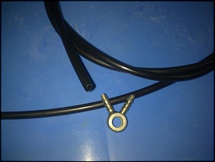

    Olhal localizado.
    Procurei em umas três oficinas de bomba injetora e mais três de conexões&mangueiras hidráulicas pela Av Cap. Mor Gouveia. Todas só tinham o mesmo modelo de olhal furo de 8mm e duas saídas em 180º para uma mangueira umas 3 vezes mais grossa que a da LDA.
    Já quase sem esperanças fui no Soldado Bomba Injetora. Expliquei o que queria e ele despejou uma caixa com algumas centenas de olhais do jeito que eu quisesse: Duas saídas, três saídas; ângulos diversos; bico fino, médio e grosso; furo de 4, 5, 6, 7, 8, 9... O soldado já tem mais de 60 e devia colecionar esses olhas desde os 10anos de idade!
    Voltei na loja de conexões para comprar pedaço de mangueira e descobri que não dá para simplesmente desencaixar a mangueira do olhal existente e colocar no novo!
    O vendedor disse que esses olhais são encaixados com uma ferramenta/prensa especial. Como a mangueira era baratinha comprei 02 metros só para me divertir no FDS planejando como passar a mangueira para a cabine e onde instalar o manômetro.

    Ok!
    Alguém dá dica de onde passar a mangueira para a cabine?

    Analisando bem a conexão da LDA fiquei em dúvida quanto a espessura do tubo de pressão.
    Na loja (que não tinha o olhal) o vendedor pegou um paquímetro e afirmou que o tubo de nylon original era de 5 (mm acho eu) comprei o olhal e um pedaço de tubo nessa especificação.
    Estudando como passar o tubo para a cabine comparei com o tubo original e ele é mais fino(!?)
    Alguém sabe dizer qual a bitola do tubo de nylon que liga o coletor à LDA?
    No mínimo estou aprendendo um pouco sobre conexões para ar comprimido (QS, CK...), tem aos montes. Mas ainda não desvendei como é a ferramenta para "aplicar" as conexões no tubo de nylon. Alguém saberia dizer?

    Thelmo
    Na minha, medido no paquimetro, a medida externa é de 4,2mm. A saida do olhal, na admissão, esse tubo é de metal de aproximadamente 30 cm, para logo após passar a ser essa mangueirinha preta de 4,2mmm. Essa conexão do olhal com o tubo de metal é feita em máquina, mas na entrada da LDA, acho eu, é só encaixar mesmo, pois é um espigão.
    Para colocar esse olhal duplo, terias que despresar esse tubo de metal, e passar a ser tudo de mangueira mesmo. Estou estudando um meio de colocar um "T" nessa mangueira, ao invés de trocar o olhal.
    Ps. Essa mangueira de 5mm é a do retorno de combustivel dos bicos.
    Boa sorte
    Boa sorte
    Abç
    Até onde me informaram mesmo a conexão da LDA com espigão tem que ser com uma ferramenta especial. E eu até que estou acreditando nessa informação pois tentei "encaixar" a manguerinha no espigão e nada...
