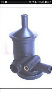

    fala galera, então mais uma vez venho buscar sabedoria com vós os mestres samurais! kkkkk
    então segue o relato, esses dias o conta giros parou de funcionar e para ter acesso foi necessario retirar o filtro de ar a mangueira que vai na turbina e o que vem dessa valvulaF1000 97/98.-10965167_1027058773977963_410184175_n.jpg notei que veio um certa quantidade de óleo algumas gotas, daí vem a pergunta: é nomral vim oleo lubrificante? e ainda qual a quantidade que é aceitavel/normal?
    desde já gradecido
    abraço!!
    Usuário Avatar de drosssor51
    18/07/2013
    Sorocaba/SP
    1,500
    Rodrigo....
    essa peça ai.. (está de ponta cabeça) recebe os vapores do bloco do motor e separa o óleo do ar e encaminha os gases do bloco para serem queimados ou requeimados.
    quando ela recebe muito óleo significa que a pressão do cárter está alta.... vaza compressão do cilindro para o bloco (pelos anéis).
    Quando ela não da "conta do recado" a caixa fria da turbina fica toda melecada.. pode até confundir com a turbina ruim.
    Eu considero normal sujar um pouco a turbina...
    Acho que é mais ou menos isso... mas deixa o pessoal mais experiente falar..

    então dross falo isso porque no teste, que o edin me ensinou de tirar a tampa por onde entra óleo e acelerar pra ver se vazava compressão, deu certo , tipo a tampa dançou mas foi só,por isso a pergunta

    Essa é a famosa válvula PCV, e como o Drossor já disse como funciona, só vou complementar. No interior dela existe uma malha de metal para condensar os vapores de óleo e esses retornarem para o cárter, porém essa malha satura com o calor, e na medida que o óleo vai ficando mais velho ele passa com o vapor e gases para a entrada de ar. A sua conexão de retorno é entre o filtro de ar e a turbina. Então, é normal ficar bem suja de óleo principalmente em usos prolongados como viagens ou com motor muito quente. Então isso aí sempre está sujo de óleo.

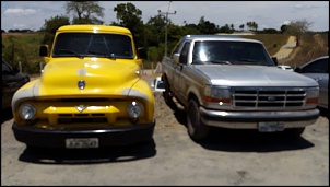

    ola galera olha só a honra que tive esses dias na faculdade, uma f100 segunda geração, estacionada bem do lado da minha f, nem sabia que essa geração de carros tinha sido fabricados no brasil, não resistir tive que fotografar.
