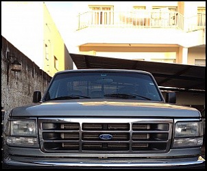

    E se ainda tiver alguma dúvida Qto ao tamanho do iC ... Olha o meu como ficou ,e te digo que não interfere em nada no trabalho do radiador de água !!!

    Citação Postado originalmente por Randal Ver Post
    vou ter que bolar umas ideias de como vai ser, pois , não pretendo trocar o intercooler so reposicionar pra da espaço pro radiador novo, acredito que melhore a refrigeração, visto que, radiador das efe 4.9 ´é maior,
