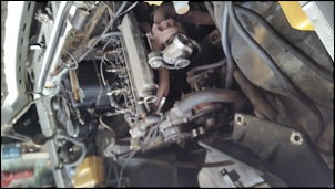

    A vela do fundo do motor..kkkkk..... serviço do ex dono.... isolaram o ar quente(a unica coisa que ainda nao funciona)... puseram essa vela pra tampar a mangeira... ja tirei fiz algo melhor....kk

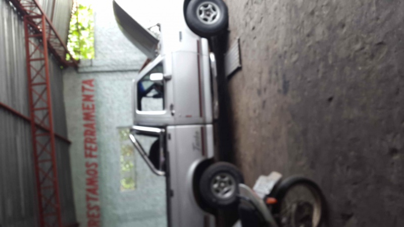

    Pronto... ainda falta a faixa da blazer executiva, vou tirar o santo antonio hj, pois a capota maritima chega essa semana, e tenho q tirar o pneu da lateral e fixa-lo no assoalho da carroceria...

    Sua picape é linda.

    Pronto.... ja chegou e puz a lona maritima.. tirei o santo antonio preto original... por enquanto, vai ficar sem... até eu conseguir $$$ pra comprar o cromado Keko em conjunto com os estribos... Fixei o pneu dentro da carroceria... Falta a faixa dourada da Blazer executive... estou aguardando.. Assim que chegar, eu tiro umas fotos melhores...
    Experiencias na bomba injetora....
    Fechar = menos fumaça, anda menos, demora mais pra subir giro...
    Abrir (giro o parafuso no sentido de apertar) = mais fumaça, sobe giro mais rapidamente, mais força...
    Da pra "abrir" ou "fechar" ela com a camionete funcionando, assim voce pode observar a quantidade de fumaça expelida pelo escape, assim como ela fica mais "esperta", sobindo mais rapido o giro, ja que vc pode acelerar ela ali no cabo do acelerador, na bomba mesmo... Fechando o oleo, a lenta dela cai entre 100 a 200rpms...
    Entao, deixe fumaçenta mesmo....kkkkkk

    Parabéns, ficou muito bonita. Inclusive, na minha opinião as picapes ficam mais bonitas assim, apenas com a marítima, sem estribos e demais perfumarias...
    Em relação a B.I., existe também um parafuso da lenta, sendo assim, aumente o débito em um parafuso e reduza a lenta para a faixa de giro original.

    Na minha Ranger 2.5 cheguei a andar com 4 voltas na BI. Porém o efeito de desempenho é o mesmo com 2 voltas, porém o torque aumenta mais um pouco. Até 2 voltas o consumo quase não se altera. Então podes completar a 2a volta sem medo. Evita a fumaça no acelerador, pois é indício que está sobrando diesel não queimado, então ao andar com a BI aberta, só bota o pé no porão com o rpm no "verde", antes de 1500 rpm não pisa fundo pois apenas contamina o lubrificante com diesel e lava os cilindros. O interessante é diminuir o intervalo entre trocas em pelo menos 1000km. Na minha Ranger, eu cheguei a trocar a cada 5.000km, pois a patroa andava em rpm baixo com o pé no fundo , porém quando só eu andava, eu trocava com 7.000km, em vez dos 8k como pede o manual.

    Élvio,
    Linda a pkp!
    Essa capota marítima é show! muito prática de abrir e fechar além de ser impermeável mesmo.
