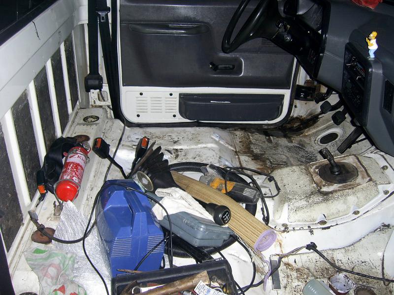

    Airon, já fiz o repara no lado direito. Infelizmente em casa não consigo abrir as duas portas e ela está sem os bancos, então não pude virar para fazer o lado esquerdo. Mas amanhã mesmo ela estará ganhando uma camada de manta asfáltica no assoalho.
    Vou ver depois uma tinta betuminosa ou de base asfáltica para colocar por cima da manta.
    O carpete é o original de borracha com uma espuma colada por baixo. Vou ver se vale a pena remover essa espuma de baixo ou se eu apenas faço uns recortes no tapete para retirar ele sem precisar remover os bancos. Dessa forma já ajuda muito.

    A princípio não terá ação do calor. O alumínio ficará aparecendo no lado dos bancos, pois o tapete não cobre o assoalho inteiro, por isso a intenção de pintar. A idéia de uma tinta grossa é para deixar tudo bem parelho, proteger a manta e facilitar a limpeza. O esmalte PU não aguenta muito atrito, então preciso de uma tinta que possa ser reparada mais facilmente e que disfarce bem os reparos futuros. Estou pensando em usar a Brascoved. É muito boa e dispensa até o uso do tapete pois ela aguenta muito bem o atrito, e depois que seca fica muito dura.

    Troller, é a mesma tinta betuminosa, porém a maioria dessas tintas "bate pedra" são à base d'água, e é uma porcaria, acaba soltando muito fácil e não aguenta o atrito como se espera para o assoalho, sem contar que ela acaba permitindo infiltração com o passar de pouco tempo. A betuminosa é a mesma "bate pedra", porém com base de solvente, e essa sim dura bastante.
    Essa Brascoved é asfáltica, com uma espécie de areia junto. Essa é difícil até de limpar as mãos!
    O edin bota fotos de onde vc for mexer fazendo favor, quero ver esse serviço!!!

    Zeca, comprei uma tinta emborrachada branca. Hoje choveu e não consegui mexer em nada. Estou com os pára-choques do Civic do meu pai no pátio prontos para a pintura, mas a chuva não deu trégua...
    Já fiz um lado com a fibra, ficou muito bom. Vou fazer o outro lado e posto as fotos.

    Zeca, em relação às fotos, tirei algumas agora, o lado bom já está fibrado, levou uns 15 minutos entre escovação e corte e mais 10 minutos com a fibra.
    O lado pior vai dar muito mais trabalho...
    Repara que a chapa que aparece no buraco é por baixo da cabine, então não tem acesso à essa chapa nova por baixo. Por isso a opção pela fibra, pois se soldar daqui a 1 ano vai estar ruim de novo.
    Em relação à manta asfáltica, acho que vou recortá-la em diversos pedaços e ir montando e moldando ao assoalho. Se tentar colocar inteira vai acabar ficando muito ruim, ainda mais que vou usar a manta à quente, e com colar peças pequenas com o maçarico fica mais fácil e seguro. Vou colar na parede de trás da cabine também. Depois de pronto tenho que fazer a medição de ruído e ver se realmente compensou o investimento de 50,00 em material até agora. (4m²)

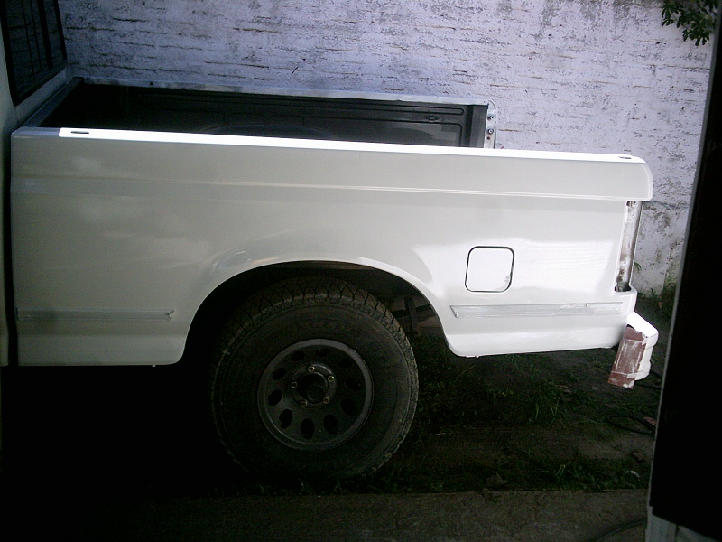

    A foto da caçamba foi tirada logo após a pintura, pra mostrar como ficou a lateral sem os ganchos. Depois que dar o segundo polimento eu coloco fotos dela.

    Quanto a manta, fiz assim, primeiro cortando com estilete pequenos pedaços a frio e separando, da parte de cima da parede corta-fogo pra baixo e depois aplicando um a um de preferencia com um martelo de borracha, depois ele se unem facilmente...
    Áh, não esquece de comprar uma luva de couro, pois esquenta um monte, podendo te queimar alem de não poder moldar direito por causa do calor... Abraço.
