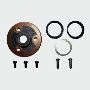

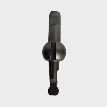

    62
    342
    Lightbulb Peças cambio
    Boa tarde alguem saberia onde encontro estas peças
    Cambio M50D-Ranger 96
    Miniaturas de Anexos Miniaturas de Anexos Cambio Automatico Explorer-m5r1-105.jpg   Cambio Automatico Explorer-m50-sk.jpg
    Ford Explorer XLT 4.0 1995 Verde (Bruta) ex-auto agora manual (vendida)
    Mitsubishi L200 Savana 2.5 4x4 121cv CD DTI Diesel
    (nervosa)

    Citação Postado originalmente por Barret Ver Post
    Barret,
    Identifique na imagem os números das peças.
    Ford V6

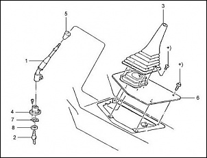

  • #167
    Usuário Avatar de Barret
    28/01/2011
    62
    342
    Boa Tarde Orleans nesta outra imagem elas aparecem : 2,8,7,4 o 6 tbm mais depois eu procuro ele com mais calma.
    Miniaturas de Anexos Miniaturas de Anexos Cambio Automatico Explorer-alavanca.jpg
