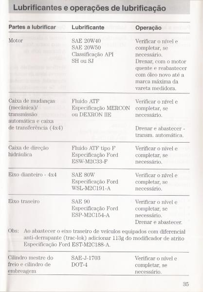

Bom essa troca de 5k em 5k me falaram que é devido ao uso do Dexron 3 que não é o indicado pelo fabricante no manual e tem uma "validade" menor... mas se fosse Markon V acho que o praso seria bem maior mesmo.
Vejam o ATF indicado pela Ford em 1997. Esses câmbios chegaram a trabalhar por mais de 100k e alguns a 200k utilizando esse ATF.
O DEXRON III é melhor:pensativo: que o MERCON/DEXRON IIE, portanto serve muito bem. A Brasil Automático, empresa que da cursos sobre câmbios, é a última opção para muitos mecânicos do ramo, indica o DEXRON III.
Já ia esquecendo...o meu câmbio caminha para os 300k em perfeito estado, e uso o DEXRON III.:parede:
